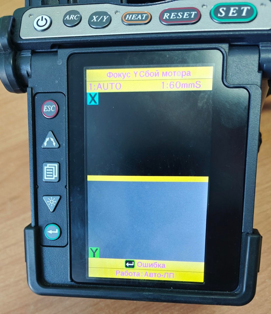

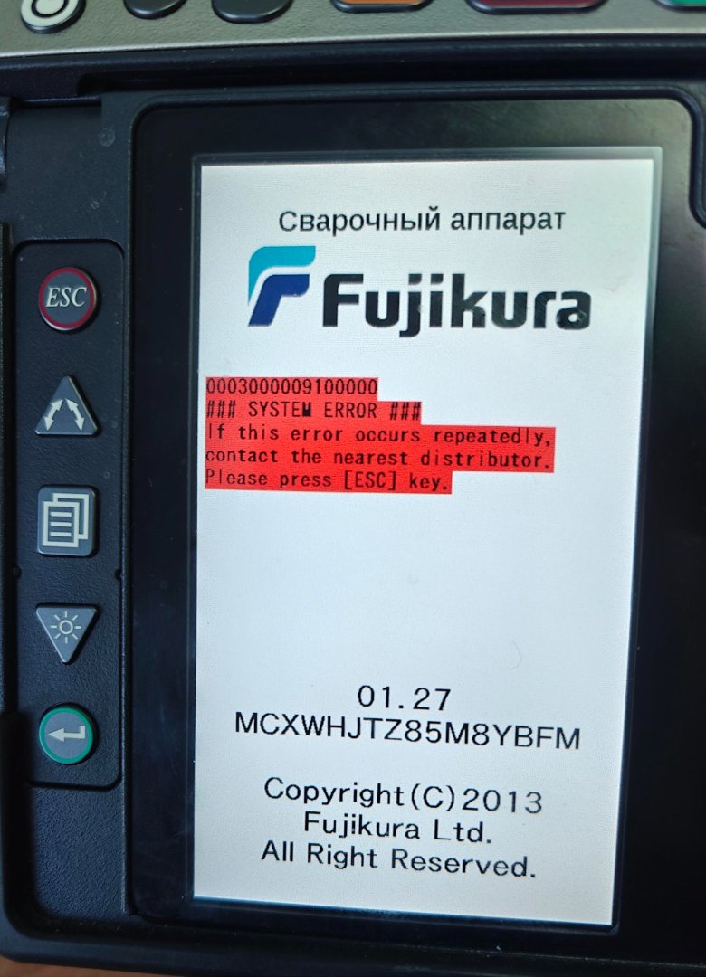

foxyserg Posted February 3 Posted February 3 Приветствую. Fujikura 80s. При включении стал выдавать ошибку, и при сварке также ошибка. При нажатии reset также не варит. При проведении диагностики каретки спокойно двигаются по обоим осям Вставить ник Quote
Fibercom Posted March 5 Posted March 5 (edited) Проверить не вырвался ли шлейф моторчика с материнской платы. Потом проверить не загрязнился ли концевик моторчика. там у вас еще чтото с освещением. Edited March 5 by Fibercom Вставить ник Quote
