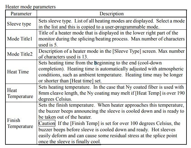

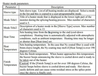

MontagnikSer Posted February 26, 2024 Posted February 26, 2024 (edited) выбрать КДЗС я знаю как выбрать в меню, но там нет установки температуры, или я не нашел, в мануале вроде нашел попробую спс Edited February 26, 2024 by MontagnikSer Вставить ник Quote

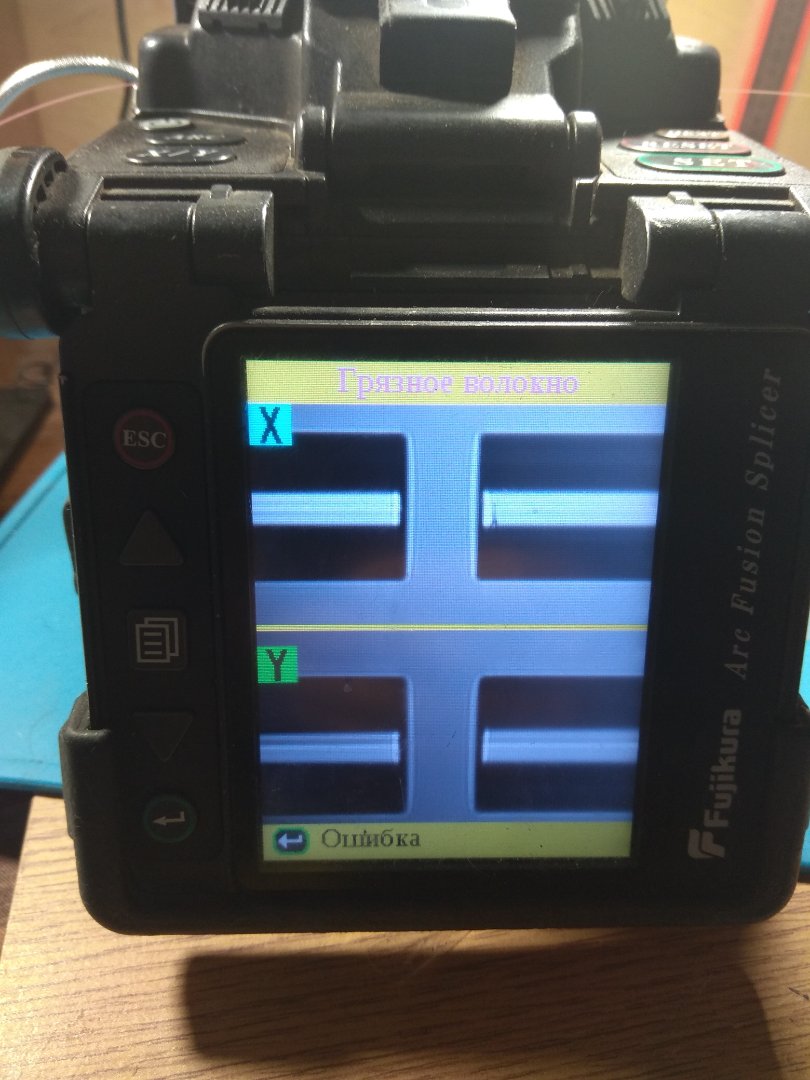

vladimirperov Posted April 18, 2024 Posted April 18, 2024 Здравствуйте, появилась такая ошибка, помогите исправить или нести в сервис? https://cloud.mail.ru/public/zoEi/VnVX9qY8g Вставить ник Quote
Fibercom Posted April 18, 2024 Posted April 18, 2024 Думаю надо аккуратно линзы протереть . И переключить режим sm fast . Сердцевина мутновая на х. попробовать мм режиме. Канавки почистить тоже. На Y еще заметна несимметричность сердцевины. Это исправляется довольно легко, но на платной основе. Вставить ник Quote
