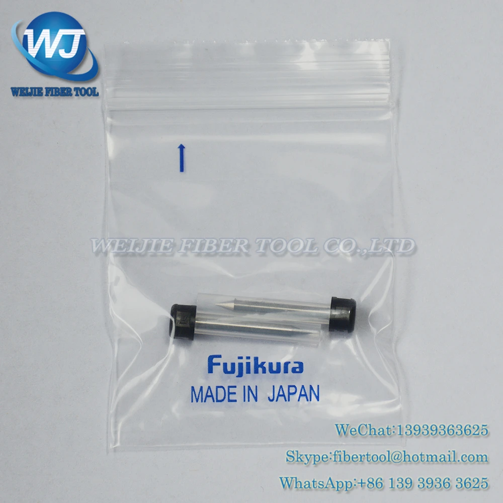

[anp/hsw] Posted May 31, 2017 Posted May 31, 2017 В догонку к теме про электроды: А как отличить оригинал от неоригинала? Понятно, что слишком низкая цена подозрительна, а дальше? Отличить сами электроды невозможно, но можно попытаться отличить по упаковке. Это оригинал? https://sc01.alicdn.com/kf/HTB1SPGFNVXXXXamapXXq6xXFXXXv/ELCT2-20A-FSM-50S-FSM-60S-FSM.jpg А это? https://sc01.alicdn.com/kf/HTB13aYkLpXXXXXRaXXXq6xXFXXXz/ELCT2-20A-FSM-50S-FSM-60S-FSM.jpg Может эти? https://ae01.alicdn.com/kf/HTB1zTnaLpXXXXbaXVXXq6xXFXXXY/Fujikura-Optical-fiber-fusion-splicer-electrodes-ELCT2-20A-FSM-60S-fsm-80S-FSM50R-60R-17S-18S.jpg_640x640.jpg Или эти? https://ae01.alicdn.com/kf/HTB1HYwAQVXXXXXtXXXXq6xXFXXXo/Optical-fiber-fusion-font-b-splicer-b-font-electrodes-ELCT2-20A-font-b-Fujikura-b-font.jpg Оригинальный ЗИП для FSM-60 вообще идет в пластиковой коробочке, но я что-то не могу их найти в продаже. Вставить ник Quote
Bachaa Posted May 31, 2017 Posted May 31, 2017 ' timestamp='1496204442' post=1405678]но я что-то не могу их найти в продаже. http://forum.nag.ru/forum/index.php?showtopic=122338&view=findpost&p=1372451 Была когда то коробочка. Теперь просто в пакетике. Оптимизация же... Вставить ник Quote
Error_404 Posted June 2, 2017 Posted June 2, 2017 (edited) Вот верите нет брал много раз оригинал и много раз корею корея при сварке понравилась лучше объясню обгорает меньше потери на сварке при промере рефом меньше при примерно одинаковых количествах стыков и ведет себя стабильнее это где то примерно за 18-22 тысячи саврок на одном и том же аппарате мне нравились ei-11 корейский но почемуто поставщик их перестал возить а стал возить чисто фуджиковские это я про fsm-60 говорю да и замена электродов раз в 1500-1900 тысяч сварок как говорится до предела не доводи Edited June 2, 2017 by Error_404 Вставить ник Quote
