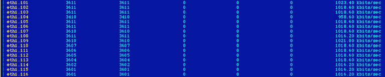

c шейпингом на 16- саб-интерфейсах [нормально]

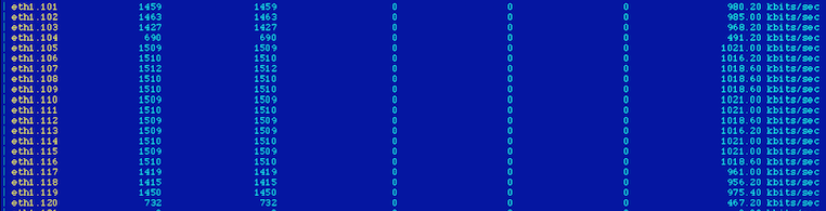

с шейпером на 17+ саб-интефейсах

output-traffic-control-profile на интерфейсах тот же самый (shaping-rate 1000000).
Джунипер говорит, что можно до 64 разных комбинаций output-traffic-control-profile + scheduler-map навешивать на порты на одном FPC. Вижу, что не так.
Вот думаю, это только у меня или много у кого?
Циска божится ( и сам видел) что может 25 профайлов на каждом проце ASR9k , 100 профайлов на 7600 ES+ картах,
тестировали для сотен интерфейсов и ixia показывала все ровно , наверное что-то у вас с тестером не то.
делали шейпинг или полисинг? На каком шасси?
Edited by rover-lt
при снятии traffic-profile-ов все показывает так как должно показывать.
Может, лицензии надо какие ставить? При любом раскладе больше чем на 16 сабах не работает.
