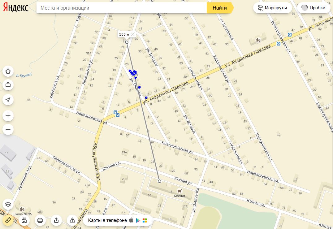

Зайду издалека, 2 с половиной года назад была приобретена пара Ubiquiti AirGrid M5 HP 23dBi, собран прозрачный мост на 550-600 метров.
Схема такая девятиэтажка первый этаж коммутатор провайдера, там же инжектор -> чердак, на фасаде закреплена антенна AirGrid M5 HP (крепил альпинист) -> частный дом, AirGrid M5 HP на фасаде -> роутер Zyxel Keenetic. С чердака 9го этажа, на фасад второго этажа частного дома. Прямой видимости нет, мешают несколько деревьев.
Синим цветом отметил места деревьев. Деревья - березы высотой в 4-5 этажей.
Но мост собирался поздней осенью и всё идеально работало, а весной после распускания листвы сигнал понизился (но всё продолжало работать). Работать всё продолжало в таком режиме (зимой отлично, летом в ветер скорость падала) до августа 2016 года. После грозы сигнал понизился до то что то появится минимальный уровень, то пропадёт совсем. Обновил прошивку, сбросил в ноль, перенастроил, думал сдвинуло антенну ветром, но нет. всё крепко и всё на месте. Пообщался с человеком и он сказал что бывает дохнут усилители в антеннах. При дальнейшем разбирательстве понял что ещё и WAN порт на роутере выгорел т.к. вяжется только на 10мбит и резисторы на плате горелые.
Понимаю что оборудование было выбрано не правильно, когда выбирал посмотрел что дальность связи максимум 17км, а тут 700 метров, значит мощности хватит чтоб пробить деревья.
Так вот сейчас вопрос: какое оборудование выбрать для покупки и замены AirGrid M5 HP, просканировав 5ггц, увидел что диапазон практически пустой. т.е. останусь в неё. Но что посоветуете чтоб пробивались деревья без проблем? Ubiquiti Nanostation Loco M5? или Ubiquiti Nanostation M5? или вообще на другого производителя посмотреть?

150мбит это скорость соединения по радио. На самом деле будет в разы меньше.
На м2 оборудовании вряд ли получите 70мбит. Под 50 возможно. Два наноса м2(не локо), а лучше два нанобриджа м2.
Хотите больше - 2шт локо м5 (или два нанобриджа\бима м5)и ищите прямую видимость, поднимайте выше антенны.

Nanobridge M2 давно не производится, а у Nanobeam M2-13 антенна гораздо слабее.
Ставьте Powerbeam M2-400, которая пришла ему на смену.
Также он может называться Nanobeam M2-400 (старое название). В общем, в названии должно быть M2-400.
Антенна SXT 2 ещё слабее, чем у M2-13.
так, значит Точка доступа Ubiquiti PowerBeam M2-400 18dbi идеальный вариант в моём случае, на 5ггц точно не заморачиваться?
