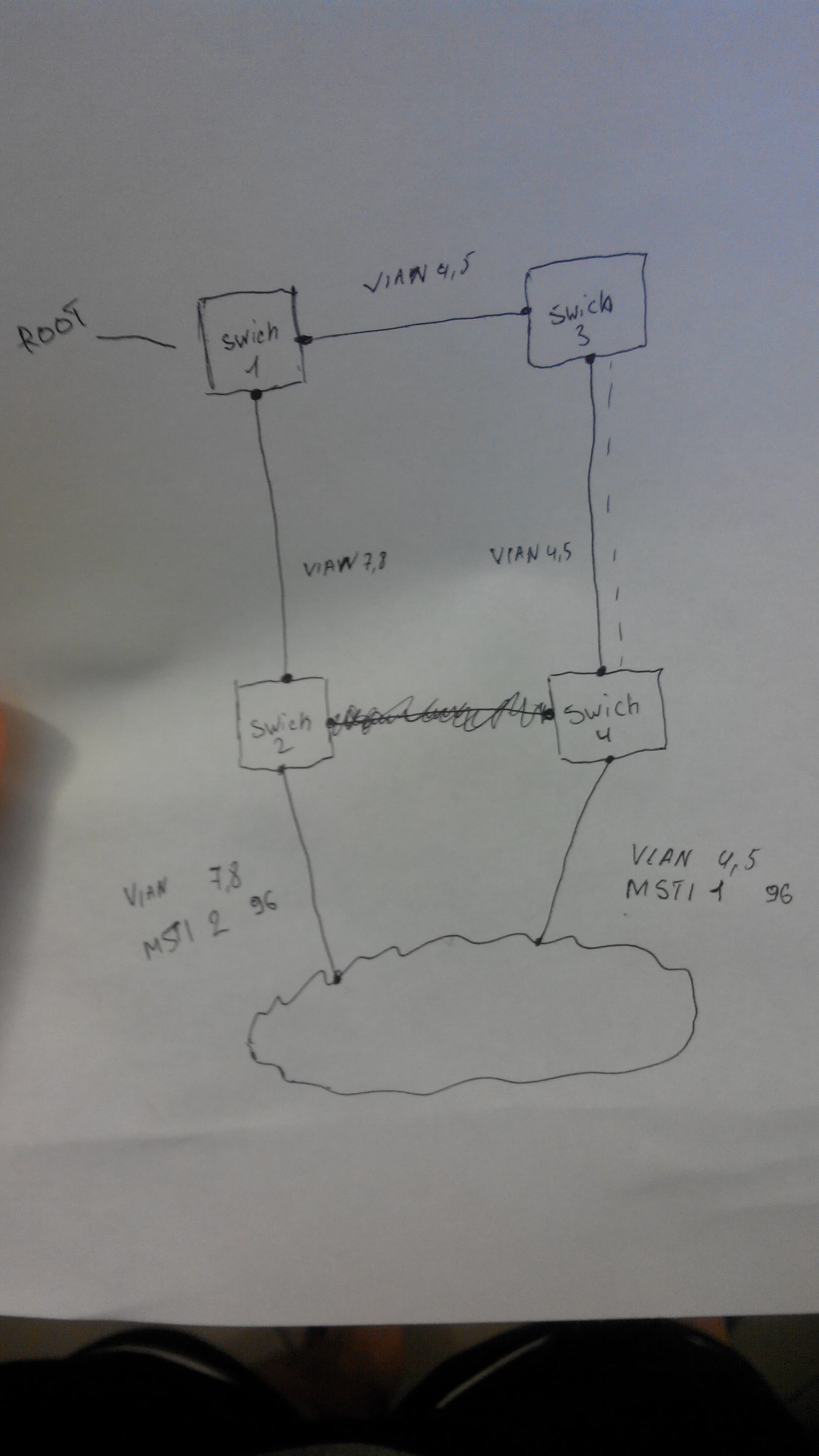

Как настроить коммутаторы в кольце с участием коммутаторов вне кольца
Судя по схеме У Вас в облако уходит разные наборы VLAN, что как бы гарантирует что кольца не будет ЧЕРЕЗ облако.
Просто делай на свичах 1-4 какие хотите протоколы STP что бы выдать группу VLAN в облако.
Либо обясните что Вы хотите подробней.
Не дорисовал. В идеале нужно чтоб вланы проходили через все коммутаторы в кольце, в случае если одна часть вышла из строя то трафик перенаправился.
вланы 4,5 пропускать с с приоритетом 96 а 7 и 8 с 128, с другой стороны наоборот.
