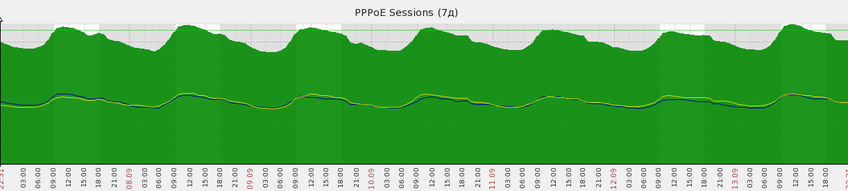

На 2 Cisco ASR приходит одинаковый набор VLAN'ов, количество пользователей на каждом стремится к выравниванию с соседом.
Каких либо настроек на совместное взаимодействие нет.
Так что в моем случае теория подтверждается практикой.

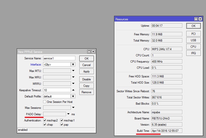

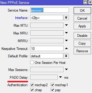

В ROS вроде есть возможность настроить задержку ответа сервера. Тогда через скрипты можно менять задержку в зависимости от нагрузки.
а не с циской путаете случаем ? )
Это вроде как в DHCP-сервере на Микротике.
В принципе, и max-sessions в сочетании с pado-delay могут дать нужный эффект.
А можно извратиться и скриптом менять значение pado-delay раз в минуту, инверсно на двух устройствах. Например в каждую четную минуту устанавливать 1 и 10, а в каждую нечетную наоборот 10 и 1.
От скуки набросал тут скриптик. Отличается операцией xor значения в множителе pad-delay.
Предполагает, что pppoe сервер один на устройстве. Иначе, после "set" вместо "0" надо добавлять конструкцию типа [find service-name=имя]. Множитель задержки сейчас 10, далее подбираем по обстановке.
Ставим в шедулер. Запускаем раз в минуту. Или раз в пять(или любое нечетное количество) минут - по вкусу.
