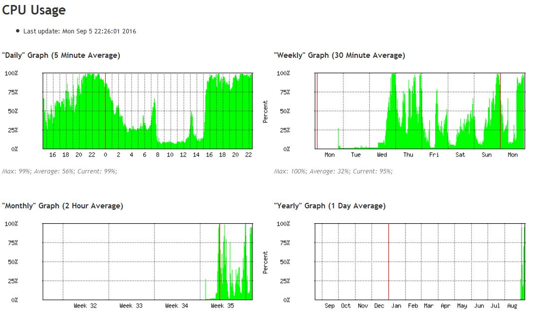

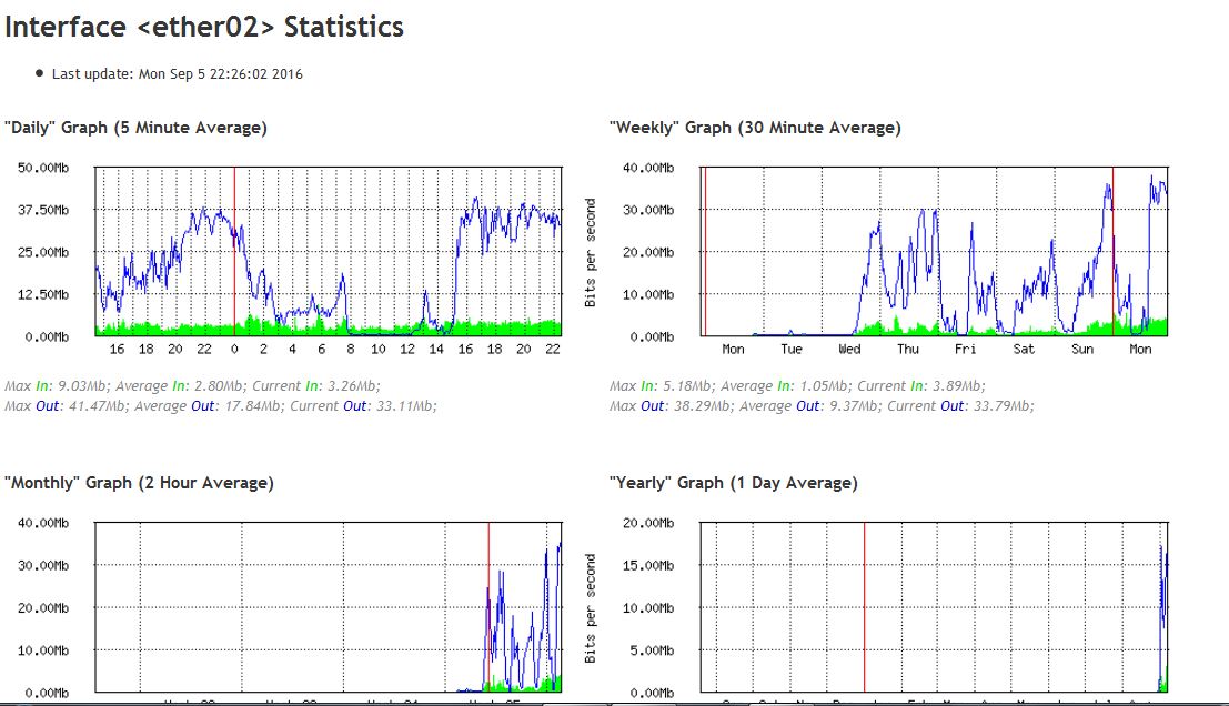

Недавно поставил rb2011 (не мой выбор) в общаге. 100 мбит/с входящий.
35 RBwAP2n в CAPsMAN. Queue Tree, mangles приоретизация трафика.
Ели 40 Mbps выжимает. CPU 100% , когда пользователей более 90.
Будем менять роутер на мощнее.
