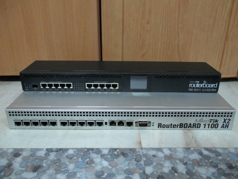

nkusnetsov Posted September 10, 2016 Posted September 10, 2016 (edited) Ничего себе замена, в четыре раза. Если в наличии полштуки свободных, я бы наверное поискал что-нибудь из SRX. А в качестве замены посмотрите на 3011, пишут, что по тестам 80мбит он шифрует, вам, думаю, хватит. Его, вроде как в продаже еще нет. EShirokiy, 3011 в продаже есть, но редко. В прежних релизах были баги в поддержке именно железа 3011 - см. "changes list" к релизам RouterOS. К 6.36.2 практически всё пофиксили. Про общей производительности проца RB3011 весьма близок к RB1100HAx2. НО важно помнить, что в RB1100 стоит 2Gb RAM, и проц P2020, в котором есть аппаратная поддержка IPSec. У проца на RB3011 такой поддержки нет. Источник: http://cache.freescale.com/files/netcomm/doc/fact_sheet/QP20XXFS.pdf The P2020 and P2010 processors have an advanced set of features for ease of use. The optional integrated security engine supports the cryptographic algorithms commonly used in IPsec, SSL, 3GPP and other networking and wireless security protocols. Именно сейчас имею на руках совместно RB1100AHx2 и RB3011. Возможно, соберусь с силами запилить сравнительный тест. Edited September 10, 2016 by nkusnetsov Вставить ник Quote

nkusnetsov Posted September 11, 2016 Posted September 11, 2016 (edited) EShirokiy, если время пока терпит - можете поискать 3011. Я именно так, неспеша приобретал под проект. Скорее всего, впоследствии именно его выведут на смену RB1100AHx2. Если срочно, то смотрите на RB1100AHx2 или чуть дороже CCR1009. В обеих моделях (RB1100 и CCR) заявлена аппаратная поддержка IPSec. В RB3011 её нет. Edited September 11, 2016 by nkusnetsov Вставить ник Quote
EShirokiy Posted September 11, 2016 Posted September 11, 2016 nkusnetsov, в планах нет гонять ipsec. У RB1100 нет оптического порта, поэтому не подойдет. Вообще, может x86 поставлю. Вставить ник Quote
