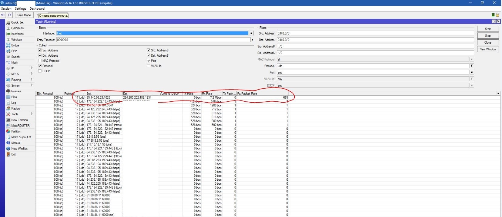

Стоит у клиента роутер MikroTik RB951G-2HnD.
Вчера началось очень странное поведение.
Канал провайдера забит на 7 мб из 10.
Сделал torch на интерфейсе смотрящий в инет, и увидел там соединение, которое идет с "левого" адреса на "левый" адрес (на на IP железки)
То есть с ip 95.140.93.29:1025 идет соединение на ip 224.200.202.182:1234 со скоростью Rx Rate 7,2 Mbps
и так как это соединение попадает только в prerouting ни чего с ним сделать я не могу.
DNS из вне закрыт на firefall правилом
Помогите советом, что это такое и как это победить.
Спасибо
Edited by LexusXX
Дест адрес мультикаст, если что.
Либо у провайдера вылезло не туда, либо у вас внутри кто-то смотрит iptv.
Если бы внутри кто-то смотрел, я бы видел такие же скорости на внутренних интерфейсах.
да и с адресе назначения был бы мой внешний IP.
Поправьте меня если я не прав
Нет, мультикаст без каких-нибудь udpxy не станет вдруг юникастом.
Но да, внутрь бы тоже шел, наверное.
Провайдеру звоните, может у них снупинг сломался.
Провайдеру звонил.
Он говорит что не видит этого трафика вообще.
и что канал у нас загружен в этот момент на 2-3 мб, а не на 7-8 как пишет мне микротик.
Так что помощи от прова я думаю ждать не стоит.
Вопрос можно ли этот трафик как-нибудь заблокировать?
Ну так он у вас и не проходит никуда. Или что вы понимаете под "заблокировать"?
На внутреннем интерфейсе ведь не видно исходящего с таким битрейтом?
Я думаю, либо у провайдера снупинга нет/не работает, и кто-то из ваших соседей по коммутатору смотрит этот поток, либо все же в локалке есть кто-то. Убедитесь, что у вас в микротике IGMP Proxy выключен.
И, все же, уточните еще раз у провайдера насчет IPTV, это что-то из широко распространенных плейлистов. Вполне вероятно, что оно вам и интернет-канал не забивает, если скорость режется не на порту.
Провайдеру звонил.
Надо точно долбить прова. Ибо это с их свича льется мкаст. Попросите их вообще исключить ваш порт из снупинга, если у них активное оборудование. Если пассивное то они всё равно этого не сделают.
А вообще, то что этот трафф вам льется, не значит, что он забивает вам канал в тырнет. Ведь врядли у вас 10мб линк до провайдера,правильно? Скорей всего линк у вас 100ка, и шейпится всё выше, не на свитче.
Соответственно, вот вам и ответ, почему пров не видит этого траффика.

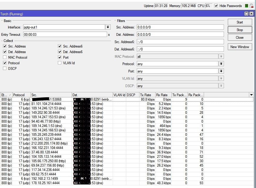

чтоб не плодить спрошу тут...
имеем микротик инет с белым ип, через его идет только видеонаблюдение на видео сервер облачный
предистория...возрасла нагрузка на микротик до 80 процентов...в фаервол добавил правило на 53 порт полегчало намного...щяс нагрузка 1-6 процента
вопрос что сделать с этими остатками что висят...
p.s. под замалеванным dst. белый ип
Edited by Adim
