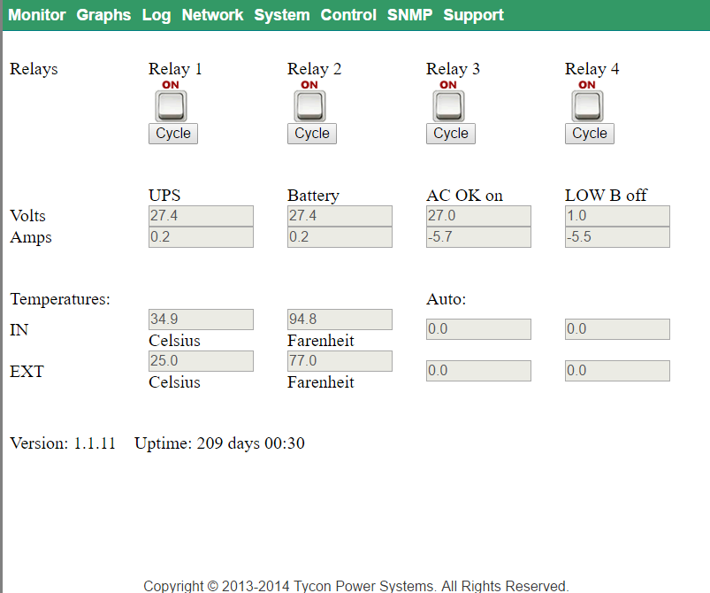

Sonne Posted September 6, 2016 Posted September 6, 2016 Ничего не увидел про контроллер UPS. О чем речь - непосредственно зарядным устройством или мониторингом? Очен бы хотелось видеть коробочку которая через web умеет следующее: 1. Мониторинг DC напряжения 1-2 порта 2. Мониторнг тока 1-2 порта 3. Датчик температуры 4. Датчик вскрытия ( геркон) 5. Ребут нагрузки 6. Чтобы умела оповещения слать. 7. Чтобы сохраняло логи на себе безнеобходимости всяких облачных контроллеров. И цена не дороже 50 баксов в розницу. Это возможно реализовать? Вставить ник Quote

a.kazancev Posted September 7, 2016 Posted September 7, 2016 Ничего не увидел про контроллер UPS. О чем речь - непосредственно зарядным устройством или мониторингом? ERD-3, при подключении к UPS через интерфейс RS-232 по протоколу "Megatec", может выводить на WEB или отдавать по SNMP следующие параметры: Ёмкость батарей (в процентах) Температура UPS (в градусах Цельсия) Входное напряжение (в Вольтах) Выходное напряжение (в Вольтах) Статус UPS Загрузка UPS (в процентах) В ближайшем будущем планируем портировать данную функцию в ERD-4. 1. Мониторинг DC напряжения 1-2 порта 2. Мониторнг тока 1-2 порта 3. Датчик температуры 4. Датчик вскрытия ( геркон) 5. Ребут нагрузки 6. Чтобы умела оповещения слать. 7. Чтобы сохраняло логи на себе безнеобходимости всяких облачных контроллеров. Уточните желаемые диапазоны измерения напряжения и тока. Логи(более-менее значимые) хранить такие устройства принципиально не могут - флеша маленькая В ERD-4 установлена энергонезависимая память типа EEPROM на 256 Кбайт c более чем четырьмя миллионами циклов записи. Лог писать можно, но в ограниченном объеме. Так например при использовании расширенного ASCII можно хранить 262144 символа. Следующий вопрос: а что собственно необходимо логировать? Вставить ник Quote

Sonne Posted September 7, 2016 Posted September 7, 2016 1. Мониторинг DC напряжения 1-2 порта 2. Мониторнг тока 1-2 порта 3. Датчик температуры 4. Датчик вскрытия ( геркон) 5. Ребут нагрузки 6. Чтобы умела оповещения слать. 7. Чтобы сохраняло логи на себе безнеобходимости всяких облачных контроллеров. Уточните желаемые диапазоны измерения напряжения и тока. В ERD-4 установлена энергонезависимая память типа EEPROM на 256 Кбайт c более чем четырьмя миллионами циклов записи. Лог писать можно, но в ограниченном объеме. Так например при использовании расширенного ASCII можно хранить 262144 символа. Следующий вопрос: а что собственно необходимо логировать? Речь про систему мониторинга UPS постоянного тока. 5 лет ищу по всему миру решение, но до сих пор не нашел идеального. Ставили сенсоры UBNT, оказалось что они требуют целого выделенного сервера мониторинга. Ставили TPD-IN: http://tyconsystems.com/index.php/products/tycon-power/tpdin-monitor-web Вот примерно как это выглядит: На самом деле, непонятно почему такую простую задачу никто не может решить в масштабе планеты? Никакого рокет-сайнс там нет. Контроллер должен обеспечивать работу UPS модулей с напряжением 12-24 вольт, если есть возможность - то поддерживать и 48 вольтовые, но не в ущерб цене. Т.е. верхний предел желателен на уровне 36 или 72 вольта. Максимальный ток датчиков и реле пойдет на уровне 10 Ампер. Если что, мы используем DRC-100B Было бы неплохо чтобы конструктив был для DIN рейки, поскольку ставится это дело в шкафах на базовых станциях. Обязательно нужен расширенный температурный режим. Я давно размышляю о том, что если бы удалось найти подходящий контроллер UPS, то я бы просто начал их производить и продавать на весь мир. Фактически, на рыке существует одна американская компания Tycon Power, которая с 2-3 кратной наценкой OEM-мит несколько тайванских производителей. Я думаю, что неплохо бы продавались DC UPS c мониторингом и в кабельных сетях. Для питания тех же Ethernet коммутаторов. Можно придумать готовое решение в корпусе 1-2 юнита. Вставить ник Quote
