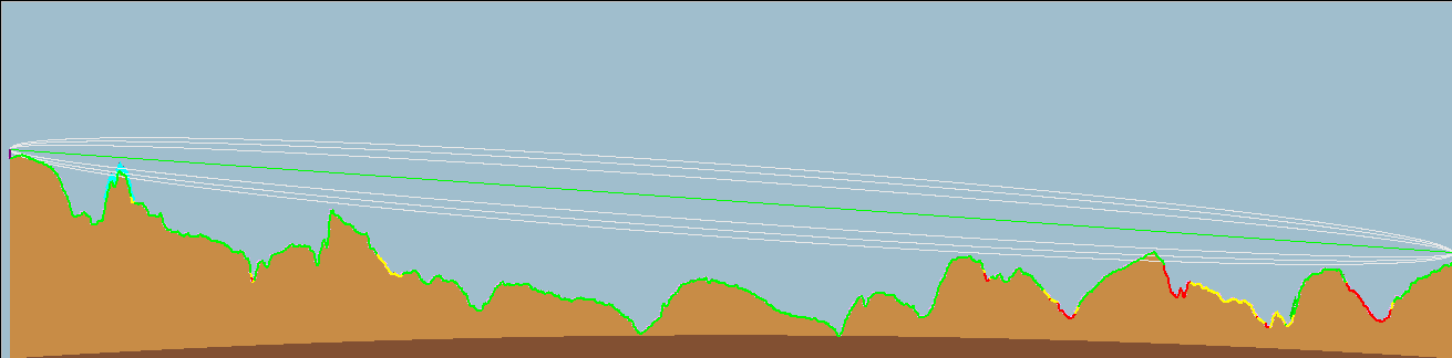

serf30 Posted September 5, 2016 Posted September 5, 2016 Привет, посоветуйте что поставить на 42 км. Требуемая скорость 30Мбит/с. Линк проходит частично через город, остальное всё по полям, водоёмов на пути нету. Бюджет всей затеи до 30 килорублей. Вставить ник Quote

EShirokiy Posted September 5, 2016 Posted September 5, 2016 serf30, выложите профиль из программы http://www.cplus.org/rmw/rmonline.html Так же скажите на сколько метров поднимать точки будете. Микротик + облучатель mimo под супрал + офсетная тарелка СУПРАЛ 1.2m Вариант хороший, только юстировать сложно. Еще вариант микротиковские антенны Mant с тонкой юстировкой, но френель должен быть идеально чистым. Вставить ник Quote

serf30 Posted September 5, 2016 Author Posted September 5, 2016 Профиль трассы в первом посте (из radomoble),расчётный сигнал -63, точки будут подняты по 10 метров. Я думал сначала микротики в супралы 120 закатать. Но думаю лиговейв будет удобнее, в плане того,что не нужны ВЧ кабеля будет меньше потерь. Но опыта эксплуатации лиловейв нету. Какую пропускную способность стоит ожидать? Вставить ник Quote

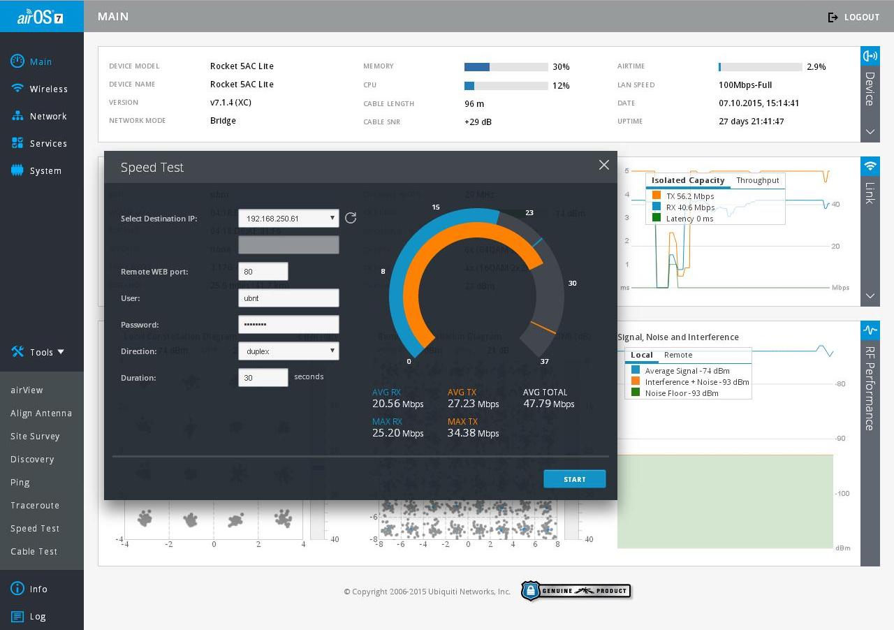

dpj Posted September 6, 2016 Posted September 6, 2016 А ну да, взять дешевые устройства и уже на 42км линк. Тут для работы как минимум антенны на 32дби требуются, что бы получить стабильную скорость 30 мбит дуплексом. RM5ac lite + RD5G-34 высота подвеса 70 метров расстояние - 41.1 км Скриншот теста Вставить ник Quote
slv700 Posted September 6, 2016 Posted September 6, 2016 А ну да, взять дешевые устройства и уже на 42км линк. Тут для работы как минимум антенны на 32дби требуются, что бы получить стабильную скорость 30 мбит дуплексом. RM5ac lite + RD5G-34 высота подвеса 70 метров расстояние - 41.1 км Скриншот теста Хочу в очередной раз напомнить уважаемой публике, что приводить данные встроенных тестов оборудования в качестве цифры пропускной способности канала - это вводить людей в заблуждение, можно мягко сказать,что это признак дурного тона и некомпетентности. И особенно это касается оборудования на вайфай АС. О причинах много раз говорилось, но напомню . Встроенный тест -это обычно тест пакетами UDP, который игнорирует потери ( нет ACK и повторов передачи потерянных-поврежденных пакетов). А вот потерь пакетов на большой дальности, на высокой модуляции ( 64QAM и особенно 256QAM на чипе АС), в NearLOS ( из -за малтипасс), при помехах -всегда немало. Поэтому реальная скорость TCP/IP намного ( бывает в два и больше раз) меньше скорости показанной встроенным тестом и разница тем больше, чем хуже условия трассы ( помехи, NearLOS и др.) Вставить ник Quote
slv700 Posted September 6, 2016 Posted September 6, 2016 Для дальности 42 км необходимо использовать антенны с усилением от 30 дБи и выше. Усиление антенн 25 Дби устройств типа Ubnt PB M5 или Cambium Force 200 будет мало. Простой расчет энергетического бюджета линка показывает, на Tx 20 dBm на антеннах 25 дБи на 42 км LOS получаем сигнал -70 дБм. Этого недостаточно. Идея о том, что на этом сигнале можно работать на 16QAM и получить искомые 30 Mbps - плохая. Всегда будут иметь место случаи ухудшения условий на трассе ( помехи, снег выпал, и др.), сигнал будет прыгать, модуляция -плавать, потери будут расти и какая в итоге будет реальная скорость- неизвестно. Хорошая практика - это иметь сигнал c запасом на замирания fade margin - RSSI -55-60 дБм, а для АС - -45-50 дБм. А вот если нужна меньше скорость- уменьшать ширину канала. Например для задачи ТС нужно использовать обычные dual pol диши 30 Дби ценой в 130-150 usd и устройства Connectorised ( c разьемами под внешнюю антенну) типа Рокет М5, Cambium ePMP 1000 Connectorised, Mikrotik RB912. Все эти устройства дадут в LOS 42км без сильных помех стабильные 30Mbps в канале 10 МГц. Оборудование АС на этой дальности теоретически также может быть использовано, но только если работать на 256QAM ( на 64QAM-нет смысла, лучше ставить обычные N). А для для этого необходим сигнал минимум RSSI -50 дБм ( и то если мало помех), что получить на 42 км весьма проблематично. И тем более для задачи ТС получения 30 Mbps- использовать АС вообще нет смысла. Решение на базе спутниковых оффсеток,самосборов Микротик и других самоделок-переделок имеет много недостатков (просто отстой и причины этому много раз обсуждались), может до сих пор применяться дилетантами-любителями и пионерами ( для экономии пару десятков usd) и не может быть рекомендовано для построения линков коммерческого качества , в том числе на такие большие дальности. Вставить ник Quote
