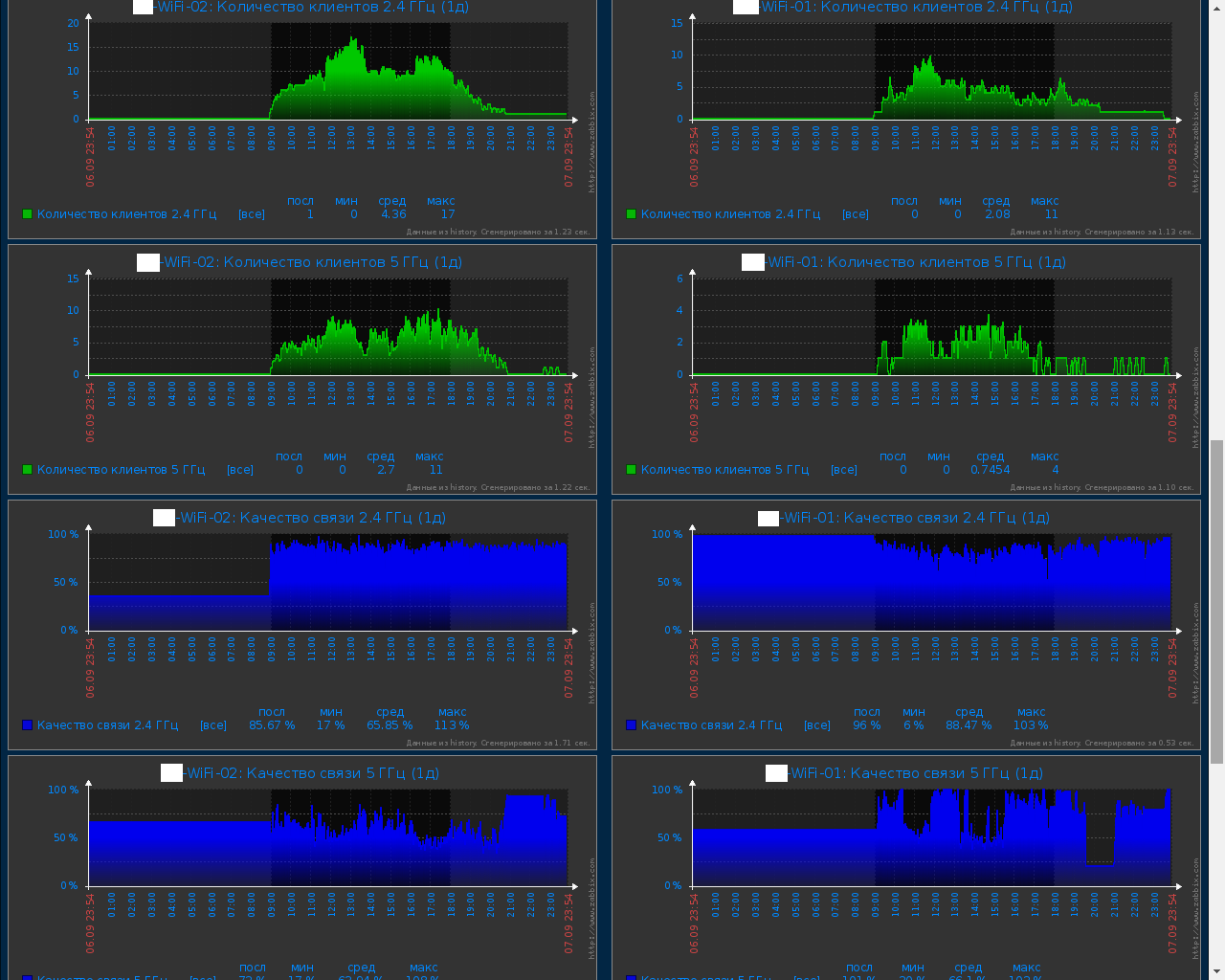

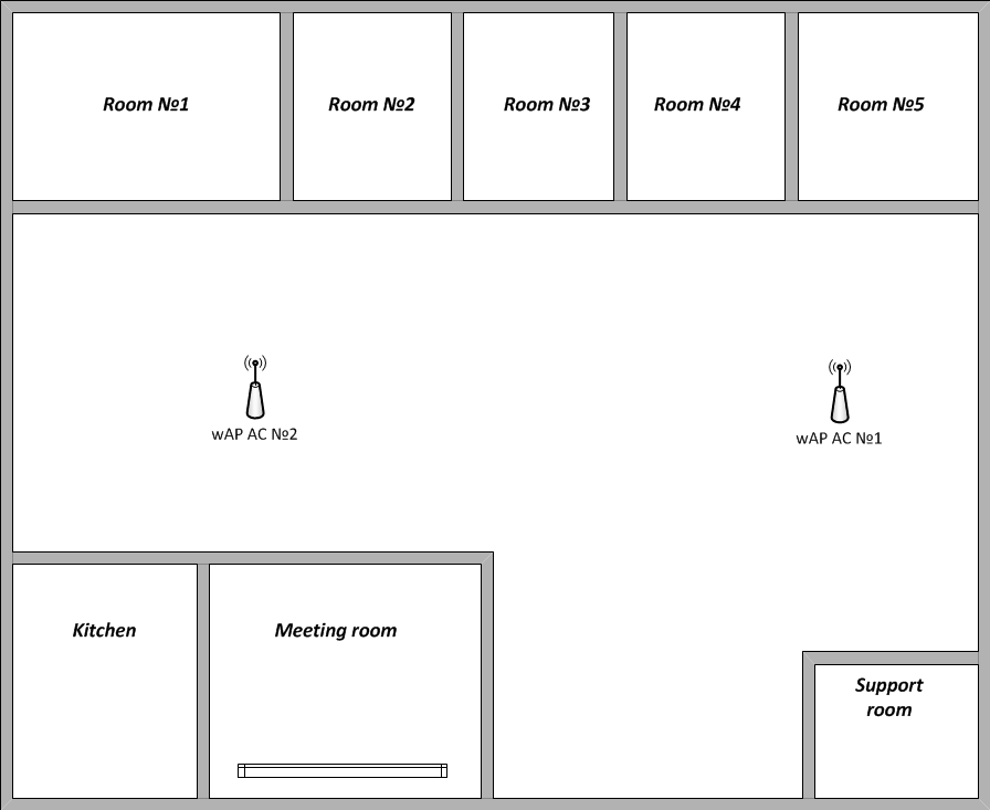

SolarW Posted September 2, 2016 Posted September 2, 2016 (edited) Здравствуйте коллеги. Просьба подтолкнуть в сторону решения следующей проблемы. Имеется офис в офисном здании. Конфигурация - открытый широкий длинный холл по периметру которого расположены кабинеты. В качестве стен/дверей используются металлопластиковые "окна" - т.е. конструкции из пластика и стекла. Под потолком холла примерно в одной четверти от внешнего каждого края холла расположены 2 шт Mikrotik wAP AC. Поскольку здание офисное - вокруг используется куча WiFi. К примеру пятиминутное сканирование в диапазоне 2.4 ГГц показывает наличие примерно 45 уникальных МАС-адресов точек доступа (ну и соответственно под полторы-две сотни работающих WiFi устройств всего). Похоже что из-за этого связь работает не очень - частые обрывы, "замирания" (пинги перестают идти), очень низкая скорость и т.д. Можно конечно сказать - "А что вы хотели в таких условиях?" Но есть одно и очень противное "но" - если посреди этого бардака поставить эппловский AirportExtreme с настройками по умолчанию (в том же диапазоне 2.4) то у зацепившихся за него практически нет проблем, пинги не теряются, скорость под 40 мбит в обе стороны, замираний нет. И есть у меня обоснованное подозрение что с UniFi будет примерно такой же результат. Обидно за микротик - я конечно понимаю что "если микротик плохо работает - значит он неправильно настроен" (с), но хотелось бы услышать какие именно настройки в этой ситуации необходимо крутить? Мощность уменьшал/увеличивал, каналы все перебирал, HW retry с 7 до 12 поднял - какие еще ручки необходимо крутить чтобы добиться хотя бы такого результата как показывает AirPort Extreme? P.S. Уже был аналогичный печальный опыт. Офис openspace, пара точек RB SXT-G, вокруг примерно такой же бардак в эфире (тоже офисное здание). Бились с настройками пару месяцев пока не пришли конкуренты, воткнули пару Ubiqiti с настройками по умолчанию, хозяева офиса посмотрели на полученный результат, вручили нам обратно микротики, стребовали назад оплату и попрощались с нами. :( Обидно, блин, за микротик в результате... Причем с работой микротиков в местах где эфир не загажен настолько (загородные базы отдыха, частные дома и т.д.) - таких проблем не возникает. P.P.S. Настройки одной из точек: interface wireless export /interface wireless security-profiles set [ find default=yes ] supplicant-identity=MikroTik add authentication-types=wpa-psk,wpa2-psk eap-methods="" management-protection=allowed mode=dynamic-keys name=WPA supplicant-identity="" \ wpa-pre-shared-key=password wpa2-pre-shared-key=password /interface wireless set [ find default-name=wlan1 ] adaptive-noise-immunity=ap-and-client-mode band=2ghz-b/g/n comment="2 GHz" country=ukraine disabled=no distance=indoors \ hw-protection-mode=rts-cts hw-retries=12 mode=ap-bridge radio-name="" security-profile=WPA ssid=WiFi tx-power-mode=all-rates-fixed wireless-protocol=802.11 \ wps-mode=disabled /interface wireless manual-tx-power-table set wlan1 comment="2 GHz" /interface wireless nstreme set wlan1 comment="2 GHz" disable-csma=yes enable-polling=no Edited September 2, 2016 by SolarW Вставить ник Quote
Saab95 Posted September 4, 2016 Posted September 4, 2016 В вашем случае не настройки нужны, а правильное оборудование - в условиях помех нужны очень слабые антенны для работы, 1-2дби и не более того, это поможет убавить количество принимаемых помех, да и само оборудование нужно от них экранировать, мощность на передачу тоже особо большая не нужна. Установив несколько точек в помещении, можно обеспечить всех нормальной связью. У AirPort Extreme как раз слабенькие антенны. Вставить ник Quote
slv700 Posted September 5, 2016 Posted September 5, 2016 В вашем случае не настройки нужны, а правильное оборудование - в условиях помех нужны очень слабые антенны для работы, 1-2дби и не более того, это поможет убавить количество принимаемых помех, да и само оборудование нужно от них экранировать, мощность на передачу тоже особо большая не нужна. Установив несколько точек в помещении, можно обеспечить всех нормальной связью. У AirPort Extreme как раз слабенькие антенны. У wAP AC антенна как раз 2 дБи. Дело не в этом. А вот в случае RB SXT-G - все так и есть. Причина в использовании направленных антеннах с высоким усилением. Такая антенна усиливает сигнал на передачу, но также усиливает и сигнал и помеху на прием. Тем самым при использовании любого девайса с направленной антенной в качестве точки доступа вайфай в направлении основного луча ДН устройство ловит сильную помеху в Uplink от соседних вайфай. А в 2.4 Ггц такие соседи- источники помех обычно всегда найдутся. Вставить ник Quote
SolarW Posted September 5, 2016 Author Posted September 5, 2016 в условиях помех нужны очень слабые антенны для работы, 1-2дби и не более того https://routerboard.com/RBwAPG-5HacT2HnD Antenna gain DBI - 2Antenna beam width - 360° и само оборудование нужно от них экранировать Как бы это могло выглядеть в условиях помещения где надо обеспечивать охват в 360°? Примерная схема офиса: Установив несколько точек в помещении, можно обеспечить всех нормальной связью. Помещение не особо большое, метров 15-18 по длинной стороне, сколько же на него точек надо? Сейчас две стоит, закреплены под потолком. Дело не в этом. А в чем же тогда? Про SXTG было подозрение что как раз виноват неправильный выбор оборудования и я своими 10 dBi антенами выгребаю все что можно из эфира... Что делать в текущей ситуации - ума не приложу... Вставить ник Quote

SolarW Posted September 6, 2016 Author Posted September 6, 2016 (edited) Нужно использовать проверенные временем устройства - RB951G-2HnD Вроде как RB951Ui-2HnD не хуже? Но тем не менее мало подходит в данном случае - заказчик обязательно хотел в числе прочего 5 ГГц. В принципе проблему почти решили - помогла прошивка на текущую RC версию 6.37rc27 по рекомендации с форума микротиковского и официального саппорта. Что-то в ней серьезно подправили на предмет поддержки устройств с новыми чипсетами. После нескольких часов тестирования (парой разных ноутов и смартфоном) и подбора более-менее свободного канала получили достаточно стабильных 20-30 мбит без потери пингов. Поставили писаться статистику, завтра будем смотреть что получится в обычном рабочем режиме у клиента. Вывод - не стоит покупать свежее железо, надо года полтора ждать пока вылижут ПО. P.S. Представил у клиента в офисе на потолке тазик. Или два. Много думал. Edited September 6, 2016 by SolarW Вставить ник Quote

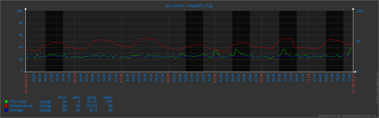

SolarW Posted September 7, 2016 Author Posted September 7, 2016 (edited) У wAP AC есть еще один недостаток - греются собаки :-( В простое температура апешки 52-54 градуса, когда на нее цепляются клиенты и хоть немного качают - подымается до 61-63. Ну а btest в течении 10-15 минут в легкую разогревает точку выше 70 градусов. И это все при температуре в помещении 24-25 градусов и без солнца жарящего на точки. Сапорт микротика сказал что так и задумано :-) Для себя сделал вывод что на улице надо будет ставить только вариант в белом корпусе, черные на солнышке зажарятся... Edited September 7, 2016 by SolarW Вставить ник Quote
slv700 Posted September 8, 2016 Posted September 8, 2016 Ну а btest в течении 10-15 минут в легкую разогревает точку выше 70 градусов. Если на борде обычные ( не индастривал ) компоненты, то при температуре на плате выше 62-63град идет деградация параметров и в первую очередь радиопараметров. Теплоотвод на борде - очень актуальная вешь как для indoor так особенно для outdoor устройств. Мы в свое время ( начало 2000-х) на своих первых индор самосборах 802.11 ( еще до появления плат Микротик )исследовали это вопрос и специально проектировали и изготавливали на заводе индор корпуса с учетом теплоотвода, а для аутдор (уже позже для 802.16d) проектировали специальную систему теплоотвода на алюминиевых пластинах. А некоторые мои коллеги "по цеху" даже использовали для своих самосборов ( на других платах) элементы Пельтье ( сейчас это недорого и эффективно). Так что перегрев новых плат АС Микротика- это может быть серьезной проблемой, особенно для любителей самосборов. Если посмотреть на готовое в сборе устройство wAP АС, то корпус девайса сделан из пластика, значит эффективного теплотовода нет и белый цвет корпуса не решит проблему ( если она таки есть) с перегревом. Вставить ник Quote
