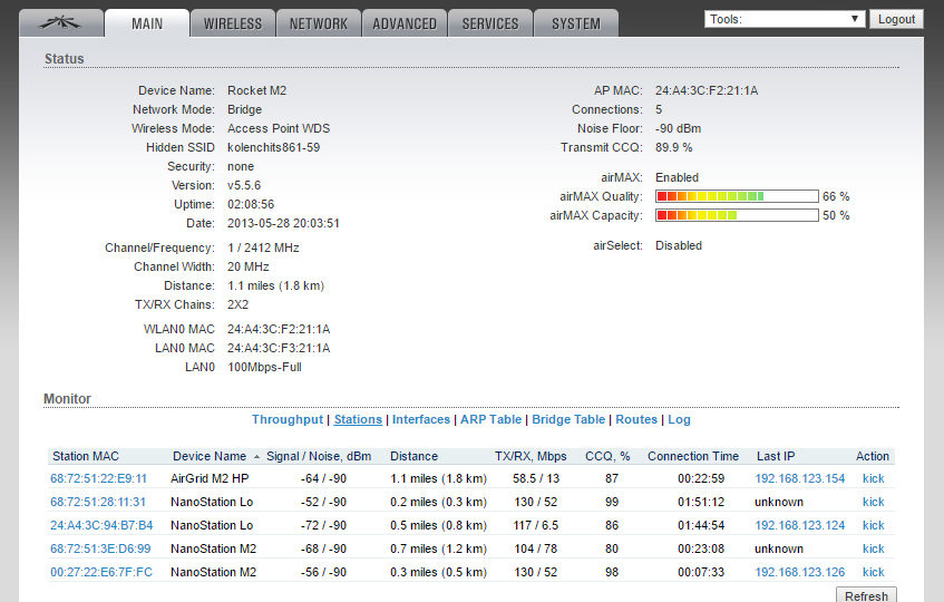

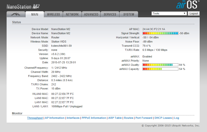

kolenchits86 Posted September 2, 2016 Posted September 2, 2016 собственно сабж. Есть 3 2.4 рокета. один сектор и два круга. раньше было все нормально, но после опускания и поднятия мачты, начался полтргейст. На клиентах падает до 60 Trans CQQ и соответственно TX почти до нуля. Что я только не пробовал - 1) прыгать по каналам 2) Выключать остальные передатчики кроме одному 3) менял мощностя - от малых до великих эффекта нет. Что можете посоветовать? с Вставить ник Quote

kolenchits86 Posted September 2, 2016 Author Posted September 2, 2016 А что делали после опускания мачты? Кабельные сборки антенны в каком состоянии? Зачем старая прошивка на Рокете? :) меняли один рокет из трех. но проблема появилась на всех трех. кабельные сборки? это что:? все провода в порядке точно были - проверили прошивка старая из - за того что тестил уже разное чтоб выявить проблему Вставить ник Quote
