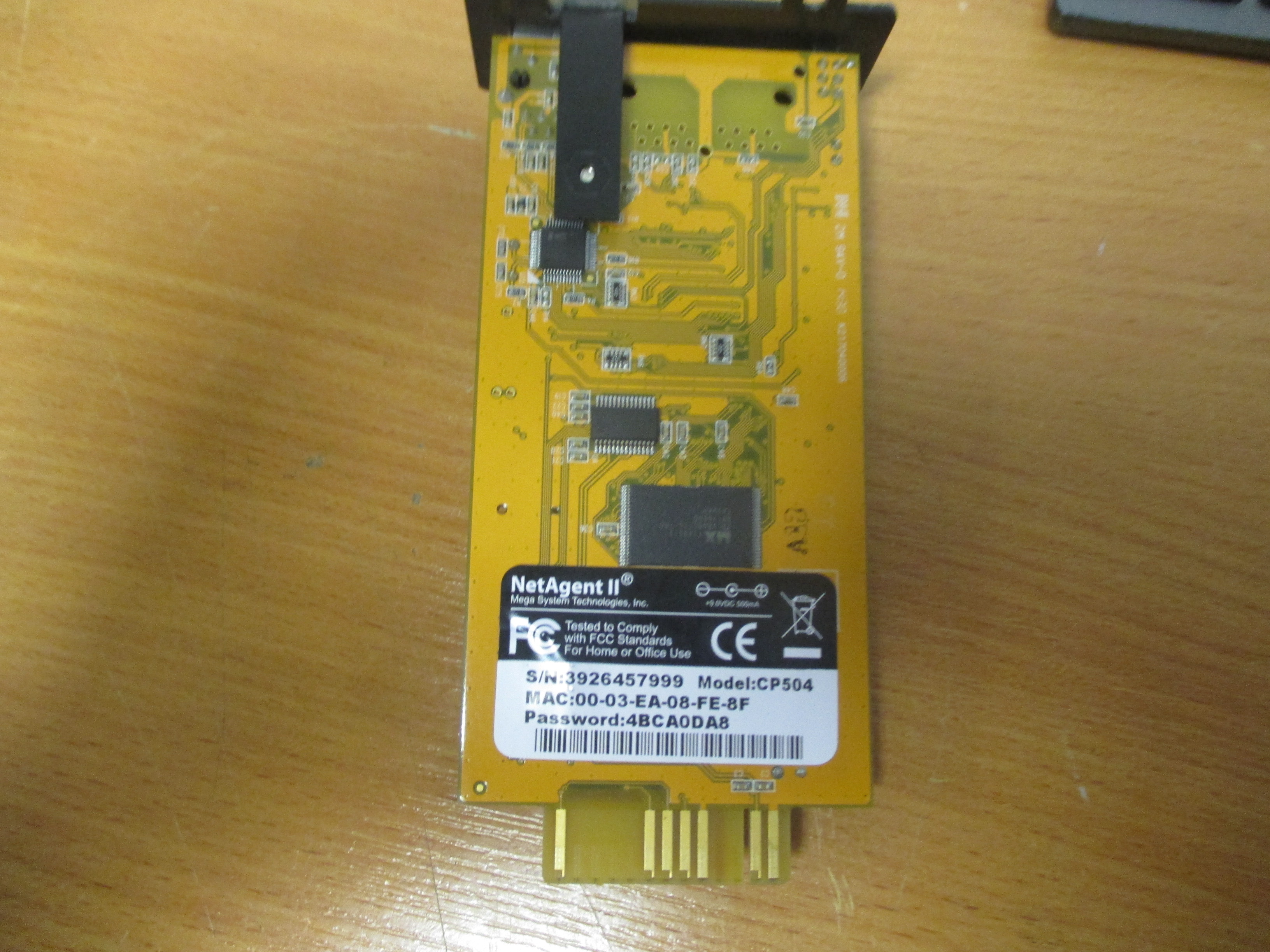

callessin Posted February 10, 2017 Posted February 10, 2017 (edited) К сожалению у меня в этом месте немного другая наклейка: Edited February 10, 2017 by callessin Вставить ник Quote
Andrey Nohrin Posted February 13, 2017 Posted February 13, 2017 В вашем случае идет речь о карточке Status 1.0, а не о SNR-UPS-ODC-SNMP-CARD Попробуйте вариант с кнопкой default зажимаете кнопку, затем вставляете карточку (на горячую) в ИБП (держите кнопку примерно 5сек) настройки должны сброситься , а карточка будет доступна по адресу 192.168.0.100 (admin\admin) Вставить ник Quote
