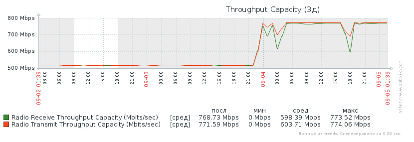

kirush Posted September 4, 2016 Author Posted September 4, 2016 (edited) После изменений на 39Дб, график стал выглядеть вот так (погода нормальная): Вопрос: а что лучше? Стабильные 500 на максимуме или пляшущее на 750? В момент изменения модуляции, что происходит на уровне TCP? Задержки, может потери? Edited September 4, 2016 by kirush Вставить ник Quote
TTvs Posted September 5, 2016 Posted September 5, 2016 В момент изменения модуляции ничего не происходит в канале передачи данных. И лучше 750 Мбит/с т.к. есть запас Cpacity. Вставить ник Quote
