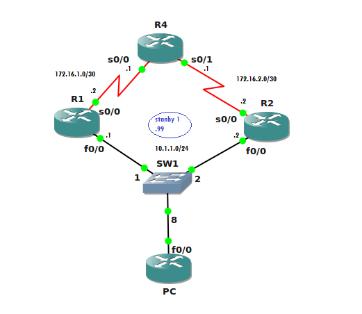

Коллеги, при такой схеме нужен L2 линк между R1 и R2? По идее, в случае падения линка между R1 и SW1, пакеты, пришедшие на R1 не смогут достичь PC.
Забыл добавить, между R1 и R2 есть L3 связность. Внутри запущен EIGRP
Edited by fox_m
Если при падении линка упадёт и порт - то win. А если по пути медиаконвертор без LFP или пара свичек - то fail.
речь то именно про эту схему из gns3 идет.
а вот про л2 линк напрямую как-то не очень понятно.
Понятно, т.е. когда физический порт упал, то во-первых standy становится active, а во-вторых, маршрут на сеть пропадает, т.к. порт - down.
