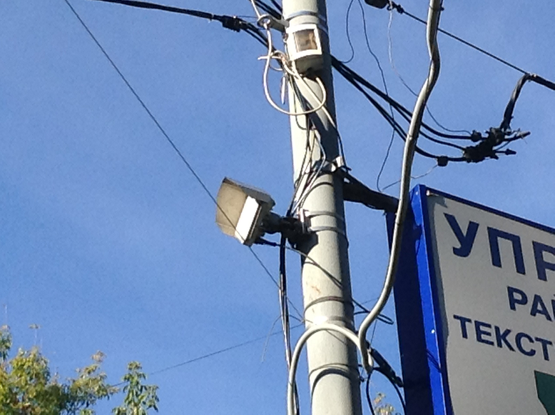

Tau Posted September 6, 2016 Author Posted September 6, 2016 (edited) Сфоткал. Наверное, Sol и magnum50 сейчас сразу опознают производителя и модель? http://www.airadio.com/userfiles/productsFilesSUB10_V100_d90.pdf Дороговато ставить 60Ггц на каждый перекресток. Edited September 6, 2016 by Tau Вставить ник Quote

Tau Posted September 6, 2016 Author Posted September 6, 2016 (edited) Есть подозрение, что девайсы в массовом порядке используются для беспроводной телеметрии/регулирования работы светофорами на некоторых (крупных или сложных, хз) перекрестках в Москве. Замечены были как раз недалеко от таких. Кабель от девайсов уходит как раз в сторону контроллера. Судя направлению, базовая станция находится где-то на крышах ближайших жилых домов. Монтажники подтверждают, что постоянно видят эти антенны на крышах, и как-то интересовались производителем, но маркировки не увидели. Edited September 6, 2016 by Tau Вставить ник Quote

Saab95 Posted September 7, 2016 Posted September 7, 2016 Это радиомосты L2, установлены с крыши ближайшего дома, где подключены к порту оператора, далее данные идут по его каналам в центр до стыка с каналом тех, кто эти радиомосты заказывал для подключения своих потребителей. Часто их ставят, когда по конкурсу требуется максимально быстрое подключение объектов, и прокладывать оптику в такие сроки просто не возможно, поэтому их забирают не особо крупные провайдеры, а средние, т.к. крупные часто с радио не связываются. В дальнейшем, при необходимости, до потребителей прокладывают оптику а радиомост снимают и используют в других местах. Рискну предположить, что там (чисто теоретически) может и не быть Ethernet/IP-стека? Какой-нить RS* бегает. Может быть? Сейчас такого уже нет, почти вся автоматика работает через L2, при необходимости всяких там RS, его прогоняют поверх IP с помощью преобразователей. Например у некоторых светофоров установлено 2 блока автоматики, основной и резервный, канал от оператора подключен в промышленный коммутатор, от которого 2 патчкорда идут в блоки, в каждом блоке свой IP адрес, и несколько портов, по которым устанавливается связь по логическим COM портам на сервере. ' timestamp='1473237302' post='1320773']Вполне возможно, что они и в аренде, но 100% это не vlan через оператора, а p2p-линки. А то в москве с камерами как-то уже лохонулись однажды (выдале белые IP, ага). Это как раз VLAN через оператора, то есть до каждого объекта нужен L2 канал до центрального узла, оператор прогоняет этот влан по своей сети до ближайшего домового коммутатора, подключает туда радиоканал, и от него потребителя. Все вланы согласуются и передаются потребителю. Потребитель видит в куче своих вланов все свои устройства, установленные в разных концах города. Вставить ник Quote

Saab95 Posted September 8, 2016 Posted September 8, 2016 Saab95, а как такие включения легализуются? На сколько я знаю, строительство и эксплуатация подобных объектов происходит в строгом соответствии с проектом. Канал связи, его характеристики, каналообразующее оборудование, сертификаты также должны быть в проекте. Вряд ли на таких серьезных объектах допустимы временные решения, тем более, нелегальные. Сами посудите, хотите подключить какую-то точку, которую подключить никакими способами другими нельзя. Владелец точки желает канал прямо сейчас. Ему оператор говорит - погоди дружище, вот сейчас подадим документы на регистрацию частот, параллельно начнем делать проект, через годик, думаем, услугу сможем подать=) Куда отправит такого оператора владелец точки? Именно по этому и ставят 60-80ггц решения, которые подлежат только уведомительной регистрации. Так же можете посмотреть на дорогах, каким образом подключены всякие там камеры - часто это инфинет (у некоторых операторов есть зарегистрированные БС на крышах ближайших зданий), бывают релейки, а иногда и убнтшки висят и смотрят в сторону соседнего дома или ближайшего города. При этом сертификаты никакие не требуются, это уже договорные отношения. То есть клиент запрашивает канал, оператор его предоставляет, при этом клиент смотрит только наличие необходимых лицензий у оператора, на само качество канала, стабильность, скорость, а не на соответствие его проектов и наличия всех разрешений. скажите, Антон, откуда вы настолько наверняка ВСЁ знаете? Потому что я с микротиками работаю. Вставить ник Quote
