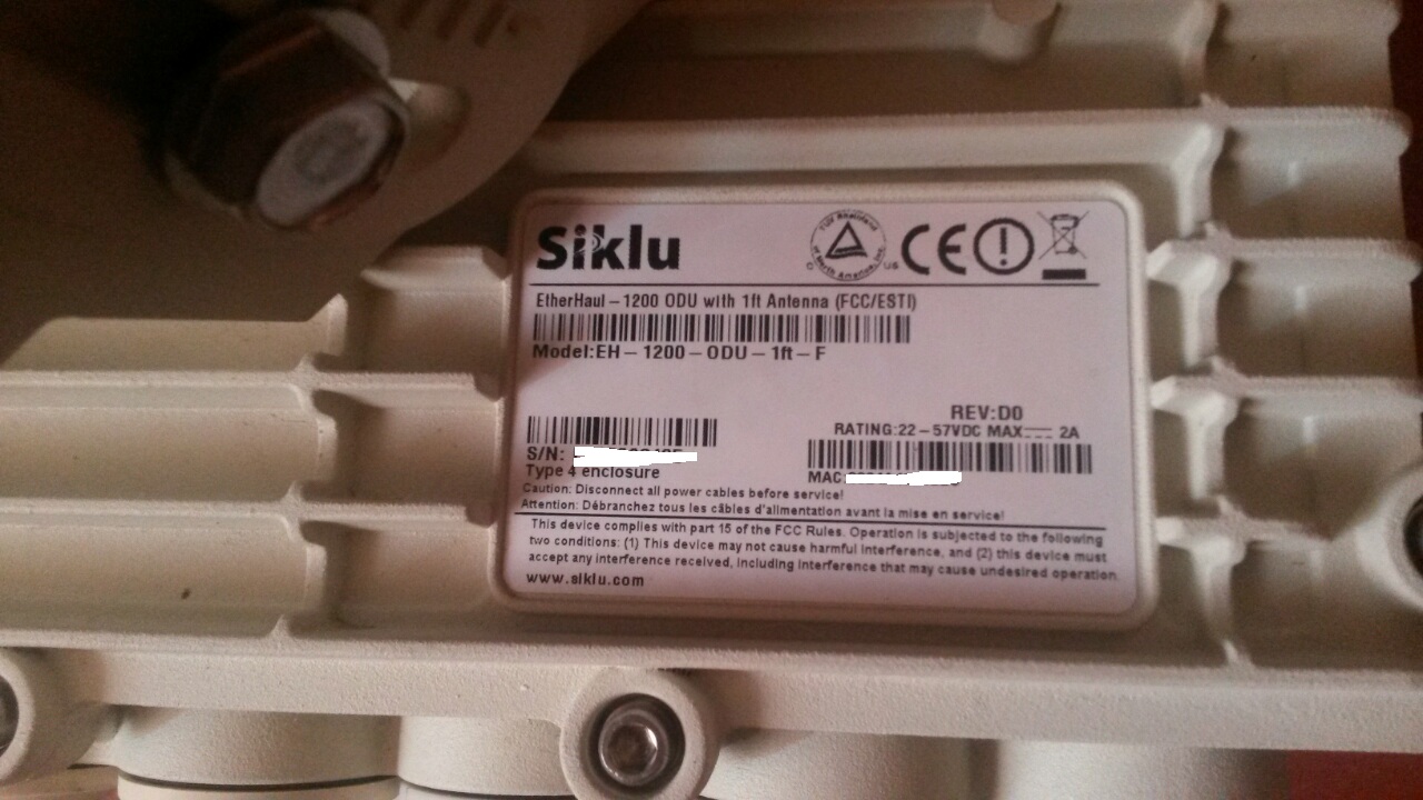

Коллеги, никогда не сталкивался с данным железом, но тут предложили пролет за достаточно сносные деньги. Но так как он находится далеко от меня, то проверить самому сложно. Говорит что гиговые они. И еще вопрос: Родных инжекторов нет, могу ли я их запитать другим инжектором. так же вычитал, что можно отдельным проводом запитать напрямую. так ли это ? фото прилагаю:
" Говорит что гиговые они"
Судя по маркировке- они могут быть до 1 Гбит TDD.
А какая стоит лицензия- нужно show license (а лучше целиком run script system_info) с обоих устройств посмотреть.
" могу ли я их запитать другим инжектором. так же вычитал, что можно отдельным проводом запитать напрямую. так ли это"
Да, 48 вольт, 0,8 ампера с запасом.
Сразу хорошо думайте о заземлении и грозозащите, дабы потом не думать о ремонте.
