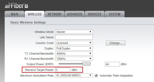

TTvs Posted August 27, 2016 Posted August 27, 2016 (edited) Комрады, подскажите, кто что знает про новую фичу в прошивке 3.4 для AirFiber. Называется она Receive Target Power. Edited August 27, 2016 by TTvs Вставить ник Quote
rdc Posted August 27, 2016 Posted August 27, 2016 Автоматическая регулировка мощности. Выставляется желаемый уровень принимаемого сигнала, и удалённая сторона подстраивает мощность. Если по дороге внезапно построят дом, мощность будет автоматически увеличена. Добавлено на всю линейку AF-X, на AF5/5U, и на 5AC устройствах. Вставить ник Quote

TTvs Posted August 28, 2016 Author Posted August 28, 2016 Автоматическая регулировка мощности.Выставляется желаемый уровень принимаемого сигнала, и удалённая сторона подстраивает мощность.Если по дороге внезапно построят дом, мощность будет автоматически увеличена. Ответ неправильный. Фича регулирует мощность на своем устройстве. А ориентируется она на уровень приёма своего сигнала на противоположном устройстве. Как только будет достигнут уровень приёма сигнала, указанный в Receive Target Power, система ограничивает свою мощность. Она не дает развиться большей мощности, чем это необходимо. rdc, что вами двигало, когда вы писали свой ответ? Любые советы надо проверять на своем опыте, прежде чем раздавать их. Иначе вас будут считать некомпетентным человеком. Вставить ник Quote

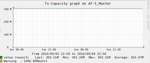

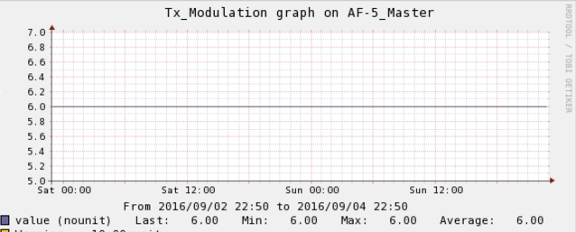

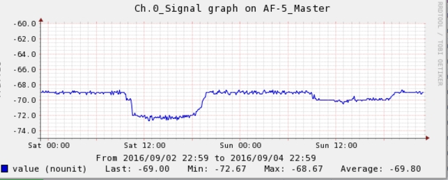

TTvs Posted September 4, 2016 Author Posted September 4, 2016 Довольно таки полезная штука, как оказалось! Я экспериментально подобрал значение RTP и в итоге получил результат (на рисунках). Раньше модуляция болталась от 4х до 6х в зависимости от времени суток (видимо, сказывается увеличение шума в дневное время суток). А сейчас уровень сигнала меняется, а модуляция стабильна. Стабильна и ёмкость канала. Вставить ник Quote
