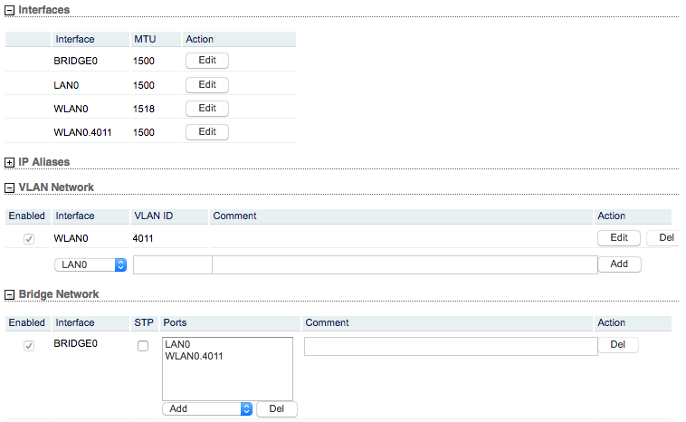

rdc Posted August 29, 2016 Posted August 29, 2016 В том то и дело у клиента стоиит неуправляемый свич а компов в сети 5 шть + терминал для пластиковых карт, роутер пр иобретать отдельно они не хотятУ меня полно таких клиентов.Даже более того, я сам рекомендую клиенту ставить неуправляемый свич - он не виснет от торрентов, его невозможно взломать, клиент сам может его подключить, не дёргая нас для настройки, и т.д. Повторюсь - делаете vlan-на-клиента. На каждом клиентском устройстве настраиваете снятие тега с этого влана: В итоге все устройства висят на серых адресах, а маршрутизация на клиентов идёт с моего центрального роутера. Какие бы дырки не нашли, риск заражения практически отсутствует. Вставить ник Quote
