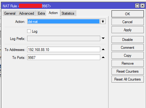

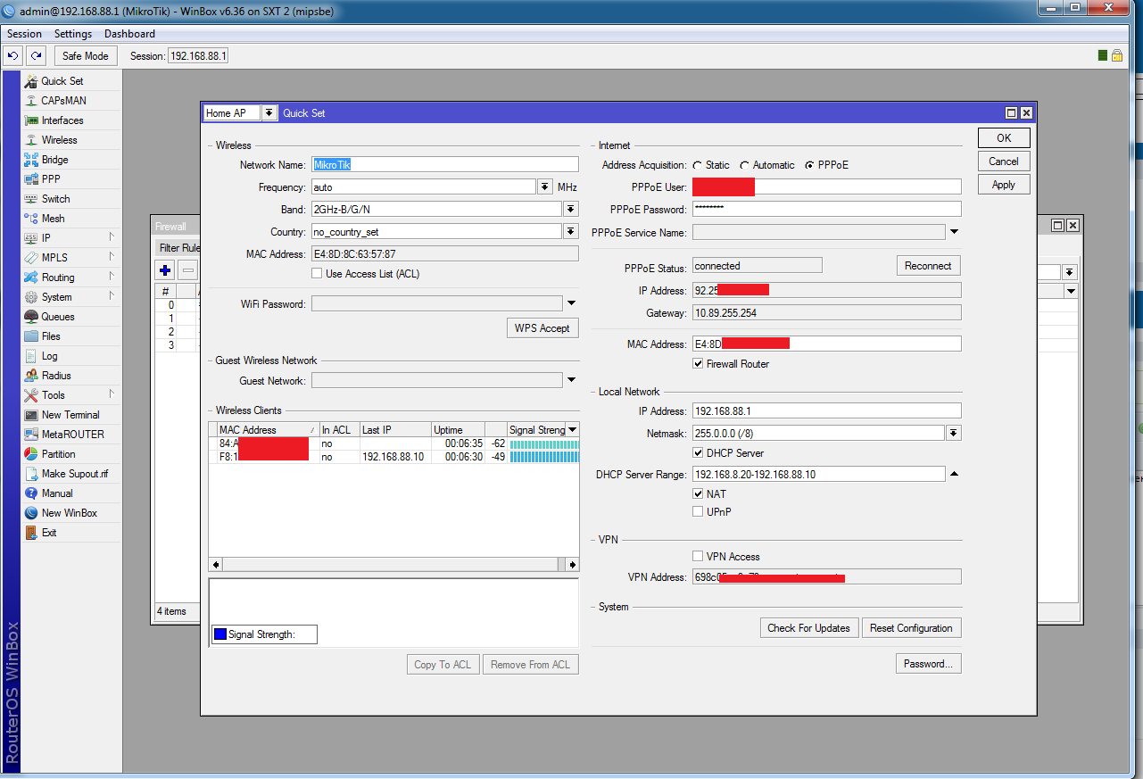

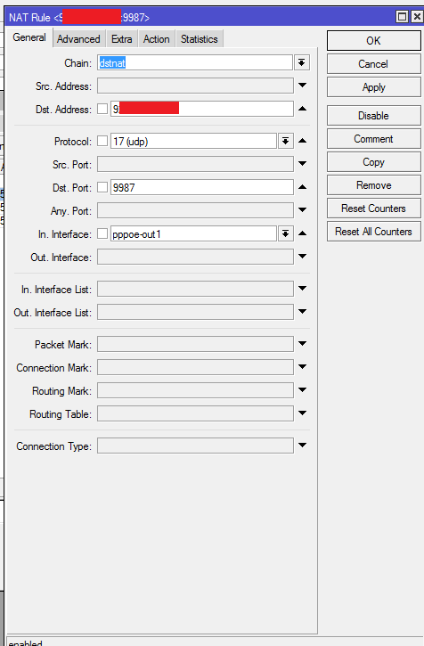

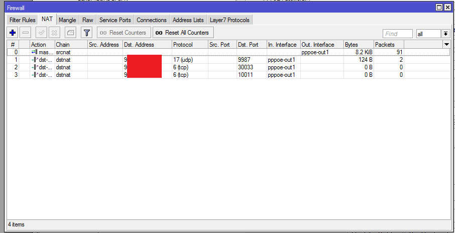

Уважаемые, помогите разобраться. Установил SXT2 в качестве "главного", есть на нём подключение к интернету pppoe. Клиент wi-fi на Lite2. Интернет работает, не могу пробросить порты. Вот скриншоты. Везде читал, всё одно и тоже, у меня не работает.

Ещё не проверил, но понял. У меня ещё вопрос, в данном случае SXT2 будет перенаправлять на Lite2 , а на Lite2 нужно настроить ещё перенаправление уже на компьютер?
