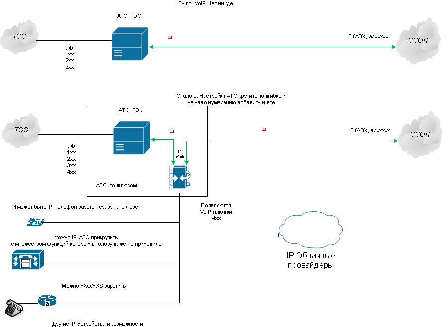

pashashtepa Posted August 24, 2016 Posted August 24, 2016 (edited) Он имел ввиду Alvis-Gw-2E1 с опцией она в разрыв потока Е1 может работать, оставаясь со старой атской и старым провайдером, появляется voip. Производитель http://mh.otx.ru Edited August 24, 2016 by pashashtepa Вставить ник Quote
