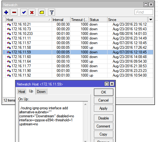

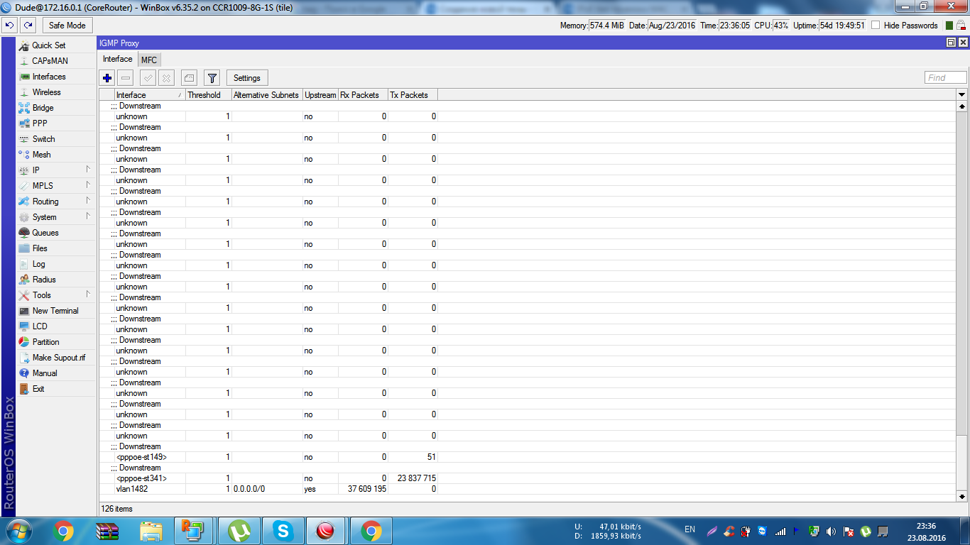

laplundik Posted August 23, 2016 Posted August 23, 2016 (edited) Как раздать абонентам подключенным по рррое iptv? Допустим на микротике при поднятии рррое сессии мы делаем правило igmp на вещание, то после переподключения абонента нужно прописывать снова. Я сделал костыль)), добавил netwath правило если ip появился, то он создает правило на вещание, но это не дело. Для каждого приходится создавать правило отдельное . потом остается куча пустых Edited August 23, 2016 by laplundik Вставить ник Quote
