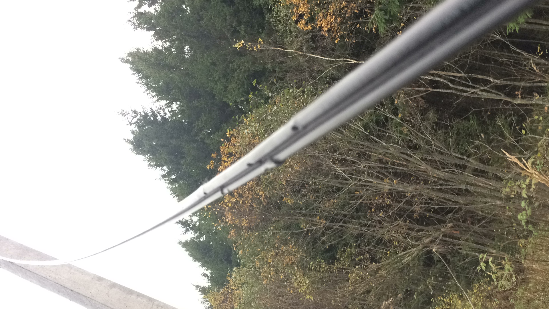

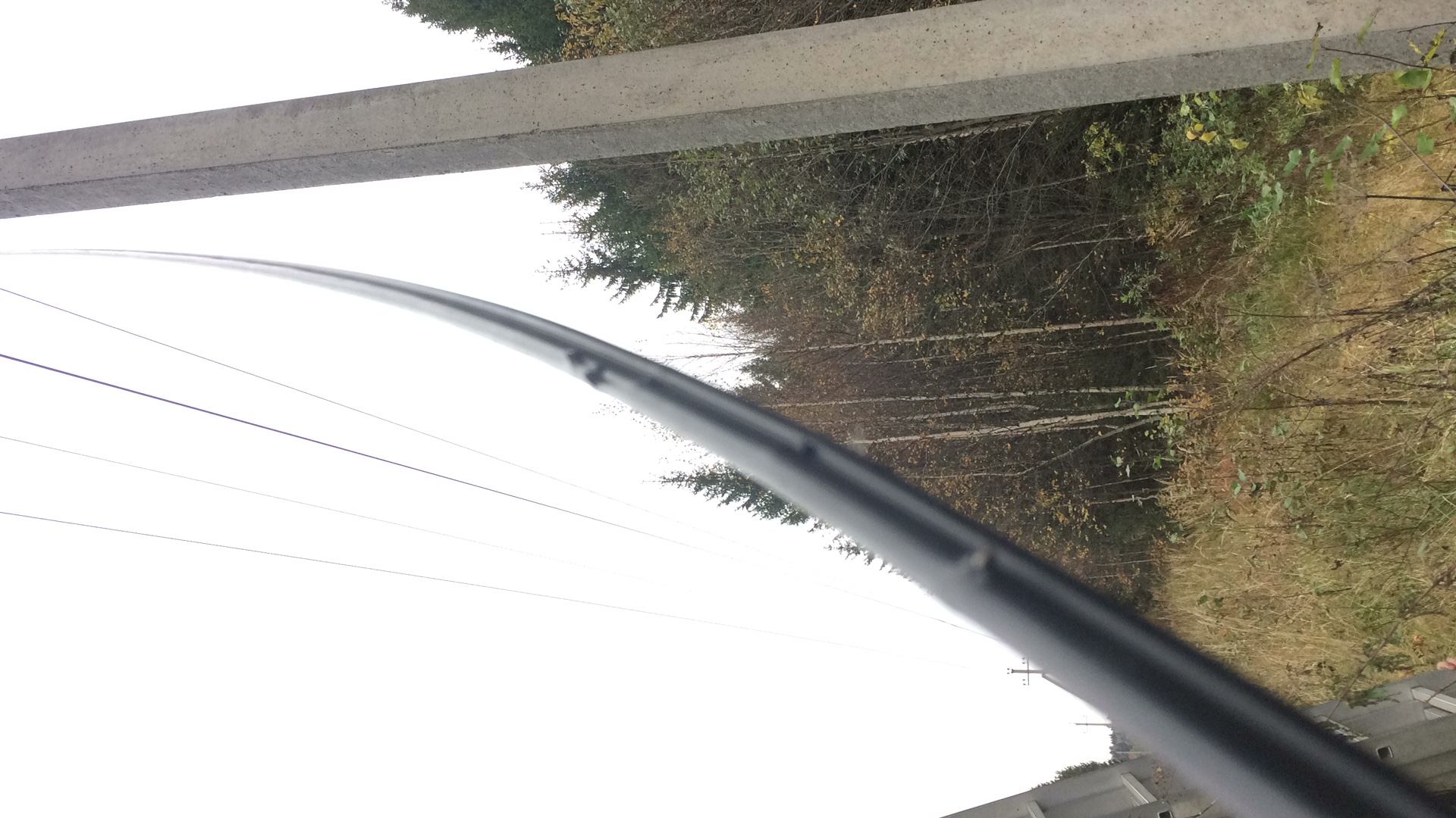

Firsa Posted August 23, 2016 Posted August 23, 2016 Всем привет! Обратился к нам председетель одного из СНТ. По их тер-рии висит наш магистральный кабель. Расстояния между опорами метров 30-40 мах. Просят выделить волокно от начала и до конца - всего 1600м (чтоб одну камеру поставить и сигнал на регистратор закинуть). Решили, что это для нас не айс и предложили им СВОЙ кабель повесить на наши крепления УКП-01. Они согласились. Отталкиваясь от того, что расстояния между опорами менее 50м, предложили им вариант. Купили мы в НАГе кабель FTTx и зажимы к нему типа ODWAC-15 (Кстати, в НАГе есть аналоги данного Теленковского зажима и называется он SNR-TCS-FTTH Кароче, вот что мы получили на выходе: Собственно, не обращайте внимание на качество записи, главное - СУТЬ и ОПЫТ! Всем добра! Делитесь опытом какие случаи бывают. Вставить ник Quote

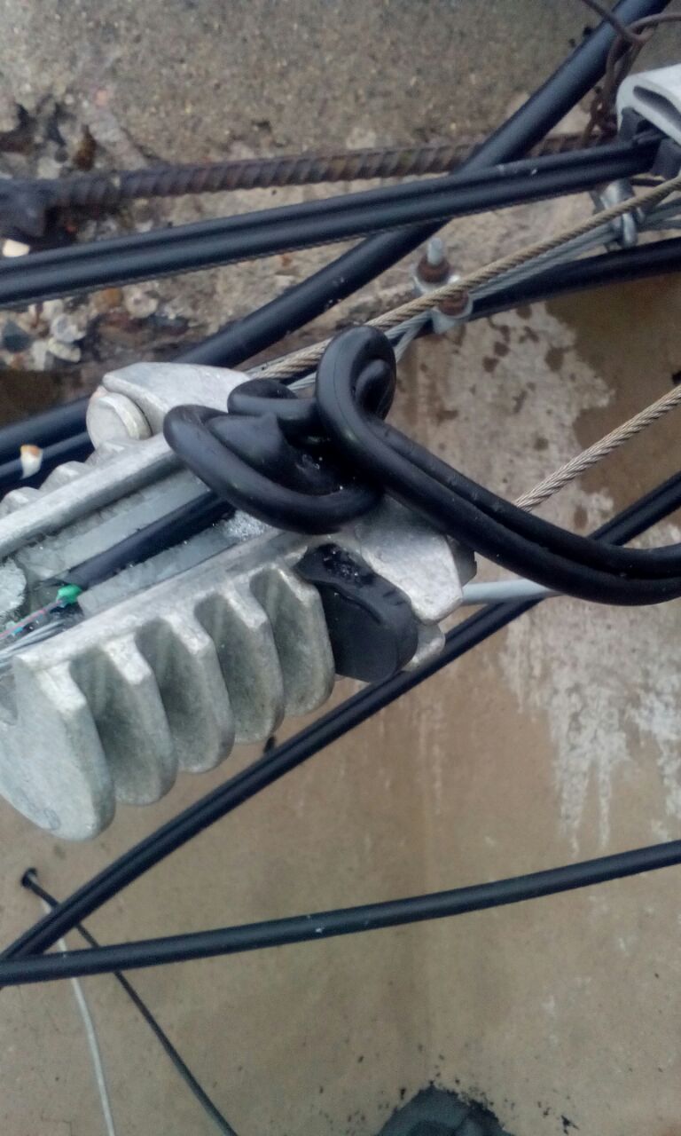

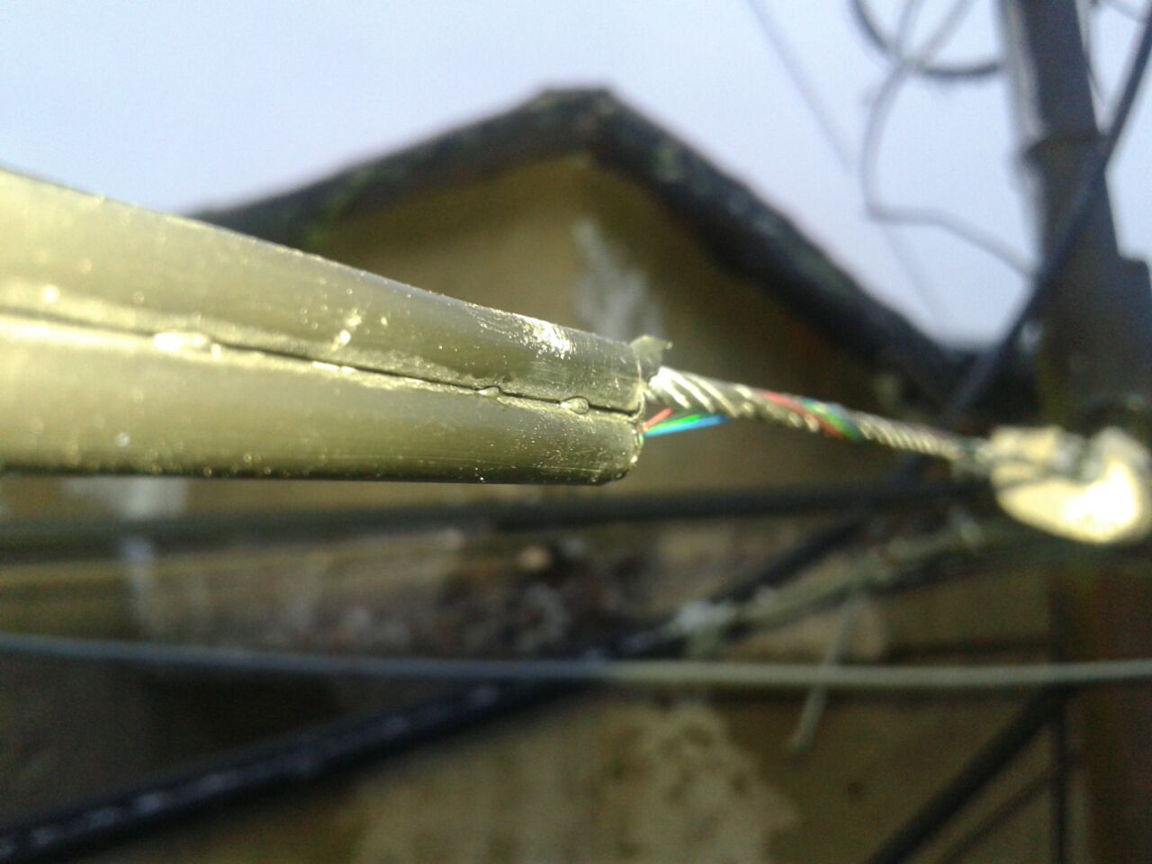

Firsa Posted August 23, 2016 Author Posted August 23, 2016 Кстати, после того как анкерные снимаешь, то где-то затухания не пропадают, где-то обрыв получается, а где-то назад в исходное положение все приходит. Теперь, все новые зажимы молоточком простукиваем на наковальне, уменьшая заводскую "терку" до минимума... Вставить ник Quote

FaKiR Posted August 23, 2016 Posted August 23, 2016 (edited) в зажимах (( еще может быть в ньютонах, посмотрите сколько кабель держит на подвес. Судя по описанию, вы ошиблись сами - " Кабель не на подвес!!!" "На подвес не более 10м держит для второй климатической зоны". Стоило вообще снимать такое видео, не смотря на описание кабеля? Как провайдер называется у вас? Туда не буду подключаться:)))) Edited August 23, 2016 by FaKiR Вставить ник Quote
Firsa Posted August 23, 2016 Author Posted August 23, 2016 PS а между тем, получается, что в сертификате на кабель, действительно, не предусмотрен подвес кабеля.... я в ШОКе. Очередная жертва Маркеттинга. FaKiR - спасибо! PS У меня как минимум 5 знакомых операторов работает с этим кабелем в качестве дроп-кабеля.... ((( ( и я сам) То же самое видел в Иваново, во Владимире, в Ярославле и в Смоленске (это только те места я перечислил, где я был и видел что именно такой технологией работают) Печально. Хотелось бы услышать комменты НАГа. Вставить ник Quote
WineSmoker Posted August 23, 2016 Posted August 23, 2016 Всем доброго времени суток. Тоже раньше работали таким кабелем, но после любого даже самого незначительного воздействия в пролете на кабель или залом или обрыв. По поводу ODWAC-15 который в ролике он более чем подходит к кабелю ОК/Д2-Т А1-0.7 который мы сейчас пользуем. НАГовский SNR-TCS-FTTH для такого не подходит т.к. терка отсутствует. Вставить ник Quote

Error_404 Posted August 31, 2016 Posted August 31, 2016 (edited) Всем привет! Обратился к нам председетель одного из СНТ. По их тер-рии висит наш магистральный кабель. Расстояния между опорами метров 30-40 мах. Просят выделить волокно от начала и до конца - всего 1600м (чтоб одну камеру поставить и сигнал на регистратор закинуть). Решили, что это для нас не айс и предложили им СВОЙ кабель повесить на наши крепления УКП-01. Они согласились. Отталкиваясь от того, что расстояния между опорами менее 50м, предложили им вариант. Купили мы в НАГе кабель FTTx и зажимы к нему типа ODWAC-15 (Кстати, в НАГе есть аналоги данного Теленковского зажима и называется он SNR-TCS-FTTH Кароче, вот что мы получили на выходе: Собственно, не обращайте внимание на качество записи, главное - СУТЬ и ОПЫТ! Всем добра! Делитесь опытом какие случаи бывают. а вы попробуйте этот зажим и в нем планку пупырками кверх ногами ставить конет пролеты держатся и в сибирских условиях и затухания меньше пробовали и так и так Edited August 31, 2016 by Error_404 Вставить ник Quote
Firsa Posted November 9, 2016 Author Posted November 9, 2016 Как убить? Запросто! Вот два варианта: 1. Ледяным дождем (увеличение веса кабеля) 2. Прострелить....(ХЕР НАЙДЁШЬ. Он висит и висит. С земли не видно...Муфт нет рядом. А если как у нас ...да после дождичка....что весь кабель в капельках...и пупырками весь...С***, эти ГРЕБАННЫЕ ПУПЫРКИ ...)))))) Короче весело...охотнички... Вставить ник Quote

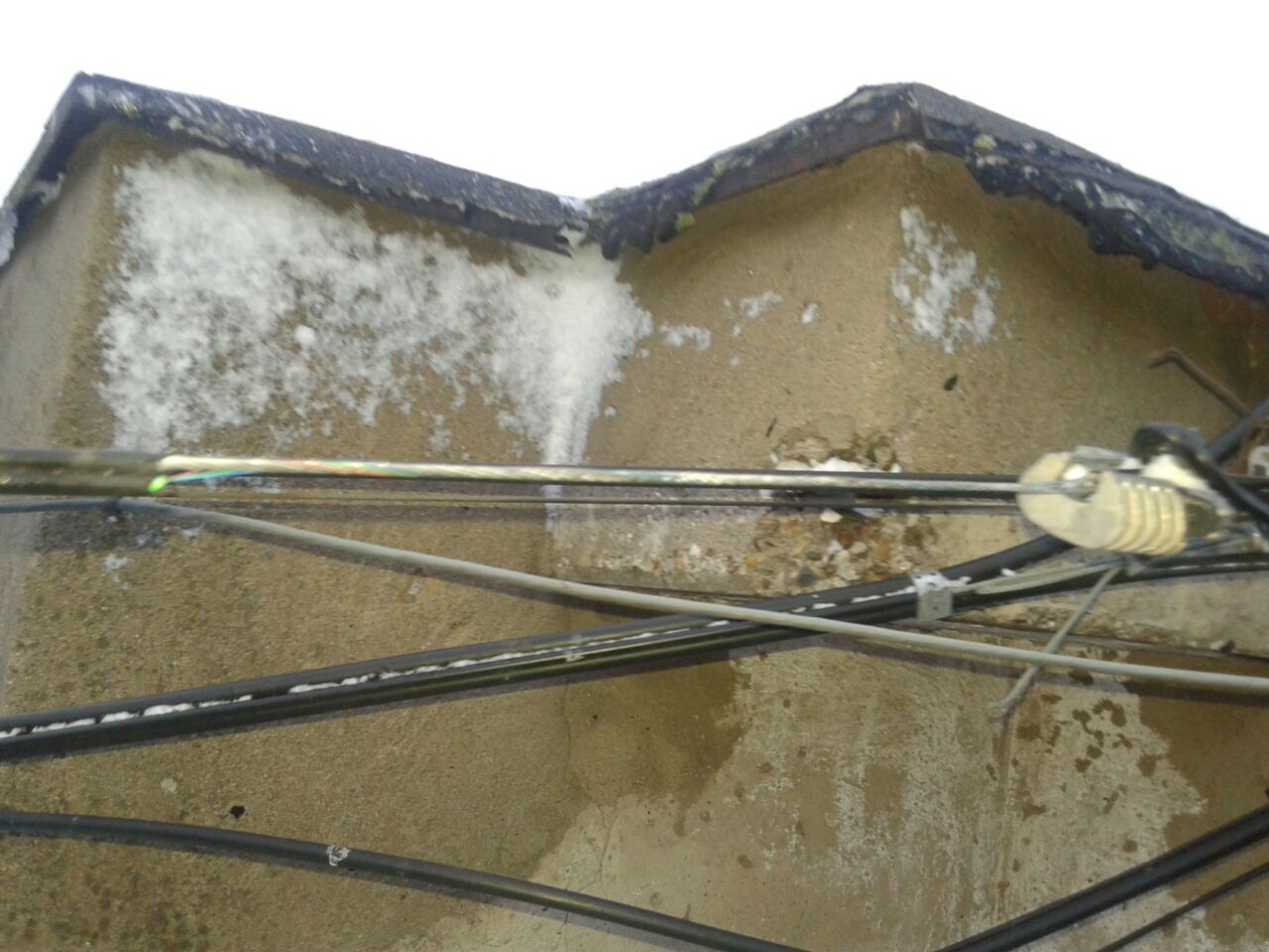

frol13 Posted November 14, 2016 Posted November 14, 2016 Т.е. вы предполагаете, что при повреждении кабеля, каким-то образом, второе волокно останется целым :) ? Бывает и такое. У нас было - на ВЛ висит кабель- в нем сквозная дырка (происхождение осталось неясным), а все 24 ОВ - целы. Чудо! Вставить ник Quote
