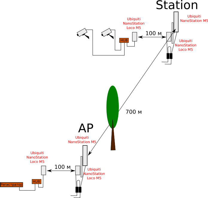

zampolit Posted August 21, 2016 Posted August 21, 2016 (edited) Камераден, обращаюсь по следующей проблеме - смонтировал три беспроводных моста подряд для системы удаленного видеонаблюдения. Есть сторожка с видеорегистратором, от нее до высотного здания идет спарка-мост Ubiquiti LocoM5. После нее, подключенная через POE адаптер идет спарка Ubiquiti M5. И последней парой идет снова Ubiquiti LocoM5, одна из которых подключена через POE с второй антенной Ubiquiti M5. Все работает прекрасно, у первого моста мощность до 98%, второй - до 96%, но в основном держится на 88%, третий - 95%. Сказка заканчивается, когда подключаю хаб с камерами. У третьего моста мощность падает до 45%, у второго скачет от нуля до иногда 60%, и в основном держится на 2%. Прикладываю примерную схему монтажа. В указанном случае первая антенна третьего моста и вторая второго крепились на один кронштейн, сейчас в поисках решения я вторую антенну второго моста уже перенес дальше метров на пятьдесят и выше метров на пять. В случае с рисунка наводил второй мост наугад, т.к. здания с первой антенной визуально не наблюдалось, сейчас здание видно, но скорее всего деревья опушкой таки прикрывают антенну. В обеих случаях результат одинаковый. Как только подключаю IP-камеры числом четыре штуки, мощность резко падает и на регистратор приходит в лучшем случае картинка с пары наугад камер и то нечасто и быстро обрывается. Если отключить третий мост от второго и работать напрямую с ним с ноутбука - сигнал на третьем мосту не меняется и все четыре камеры прекрасно и без задержек передают картинку. С другой стороны к регистратору по той же схеме но без препятствий и на расстоянии 500 метров для пары Ubiquiti Nanostation M5 подключены и прекрасно работают 12 камер. Все настройки перепроверил, ничего не отличается кроме разве версий прошивок кое-где, которые по старому админскому правилу (работает-не трогай) не обновляю. Единственно, хотя пробовал уже и тот вариант, там третьи мосты подключены ко второму не через POE, а через хаб. И, собсна, вопрос - в какой бубен еще постучать или все-таки пилить деревья? Просто очень не хочется выглядеть уныло, когда два дерева спилят, а результат не изменится. 20160821 9:59 Итак, предположительно, проблема в по дефолту оставленных настройках, в которых я не слишком копенгаген. Задача, как я понял, установить для каждого моста свою частоту и мощность. Первый мост на сто метров, Loco M5, второй 700 метров, M5, третий - 100 метров снова Loco M5. Первая антенна второго моста, скорее всего, сектором задевает первую третьего, а первая первого первую второго. Мощность на каждой на всю, частоты авто и по дефолту. Какие пункты изменить правильно? Edited August 21, 2016 by zampolit Вставить ник Quote

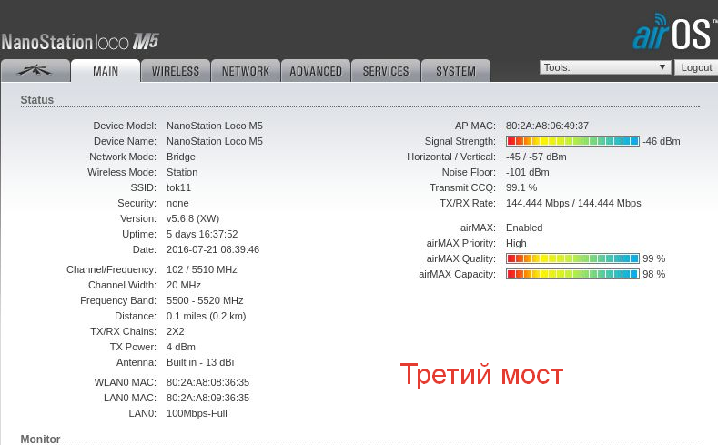

zampolit Posted August 21, 2016 Author Posted August 21, 2016 (edited) Для начала нужно увидеть скриншоты ваших настроек. я предположительно сделал вывод. Третий мост щас недоступен (неудачно обновил прошивку второго), но он соответствует первому. 20160821 11:04 Поменял вручную частоты на втором и третьем мостах. Канал 20. Мощность снизил на втором до 1, на третьем до 2. Итог - третий мост с мощность 99 процентов и не падает. Второй мост - 67 процентов и не падает. Камеры стабильно запоказывали. dronis3, земеля, респектище! Edited August 21, 2016 by zampolit Вставить ник Quote

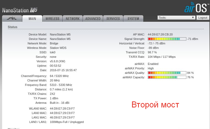

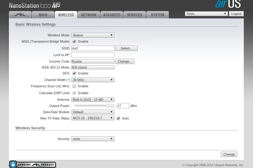

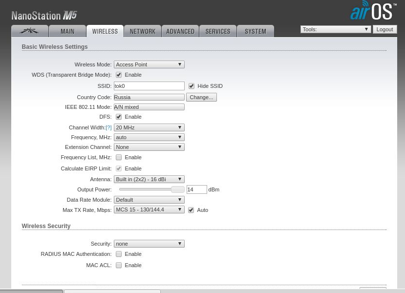

dronis3 Posted August 21, 2016 Posted August 21, 2016 Скриншоты конечно не достаточно развернутые (мало их, нет показателей характеристик радио), но сразу же видно что частоты стоят авто, это грубая ошибка. Потом один мост 20мгц ширина канала, а другой 30. В чем логика? На 100 метров мост 100% должен быть не выше 1-3dBm мощностью, на скрине вижу 14 и 17. Вставить ник Quote

dronis3 Posted August 21, 2016 Posted August 21, 2016 (edited) на tok0 нужно установить частоту 5400 и если мощность не повысится, то нужно увеличить до -60 или -65. На tok11 нужно мощность поставить -4, т.к. пере усиление аж. И первый мост нужно поднять. Edited August 21, 2016 by dronis3 Вставить ник Quote
