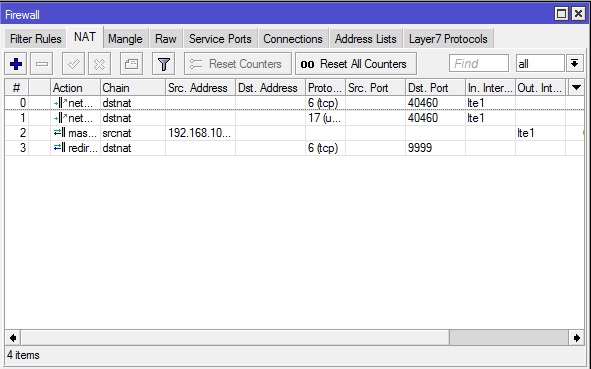

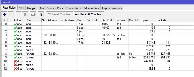

Возникла проблема с пробросом портов при использование mikrotik вместе с huawei 3372. Хуавей прошит в хайлинк и подключен к микротику через usb. Делаю все по инструкциям найденым в интернете(Скрины прилагаются). Но пишет что порты закрыты. Помогите пожалуйста разобраться.

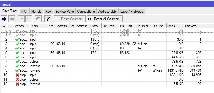

порты какие именно надо пробросить? 40460? уберите тогда для него из фильтров правила

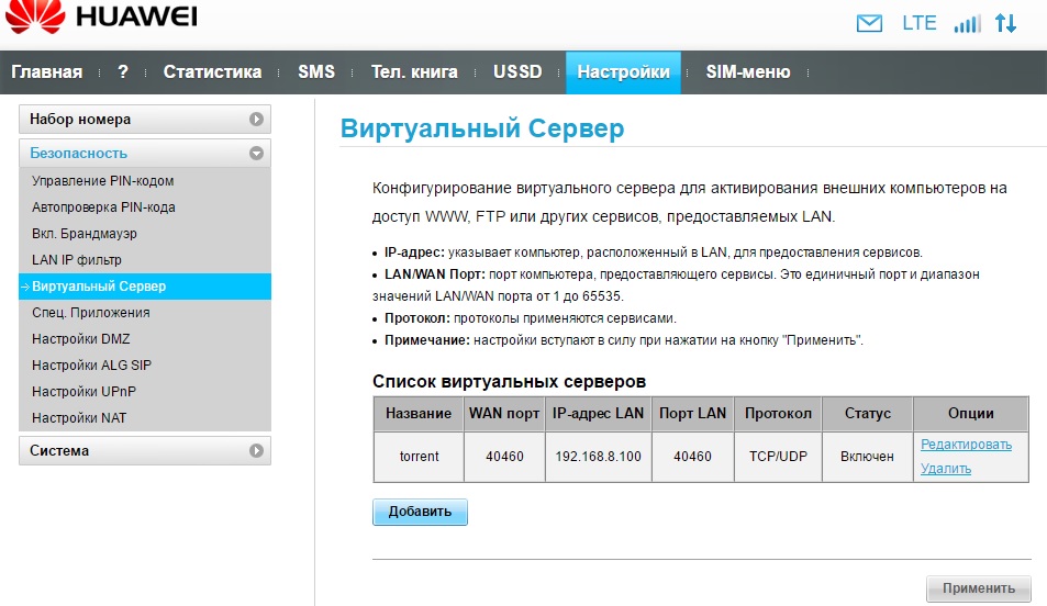

Я уже всяко-разно пробовал уже и отключал их в фильтре, если я вас правильно понял то это на первом скрине видно что я отключил их. Может проблема в самом модеме? я вот в настройках модема нашел виртуальный сервер, там надо перенаправлять порт на микротик?
