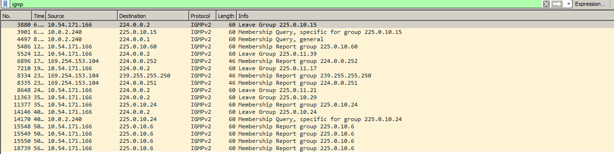

Дамп, когда используем неуправляемый свич

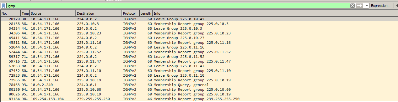

Дамп, когда поставили Cisco
Как видно, ответов от роутера провайдера нет.
