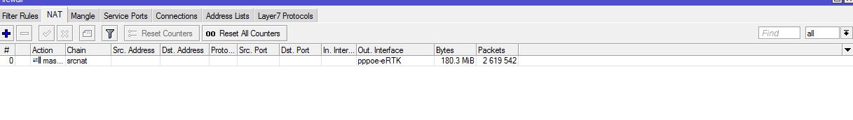

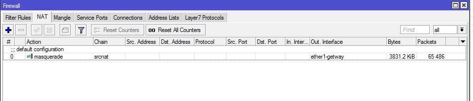

Alick Posted August 23, 2016 Author Posted August 23, 2016 Alick, очевидно у вас искалечен NAT. Например натятся все исходящие, в том числе в туннель, чего не нужно при настроенной маршрутизации. Настройки ната самый простый на фото. На первом все работает на втором нет! Вставить ник Quote
nkusnetsov Posted August 23, 2016 Posted August 23, 2016 Alick, попробуйте отключите на минуту NAT. Проведите эксперимент с пингом, затем включите NAT и повторите эксперимент. Удивитесь. Вставить ник Quote

Alick Posted August 24, 2016 Author Posted August 24, 2016 Alick, попробуйте отключите на минуту NAT. Проведите эксперимент с пингом, затем включите NAT и повторите эксперимент. Удивитесь. Отключал правило, все тоже самое. Вставить ник Quote
