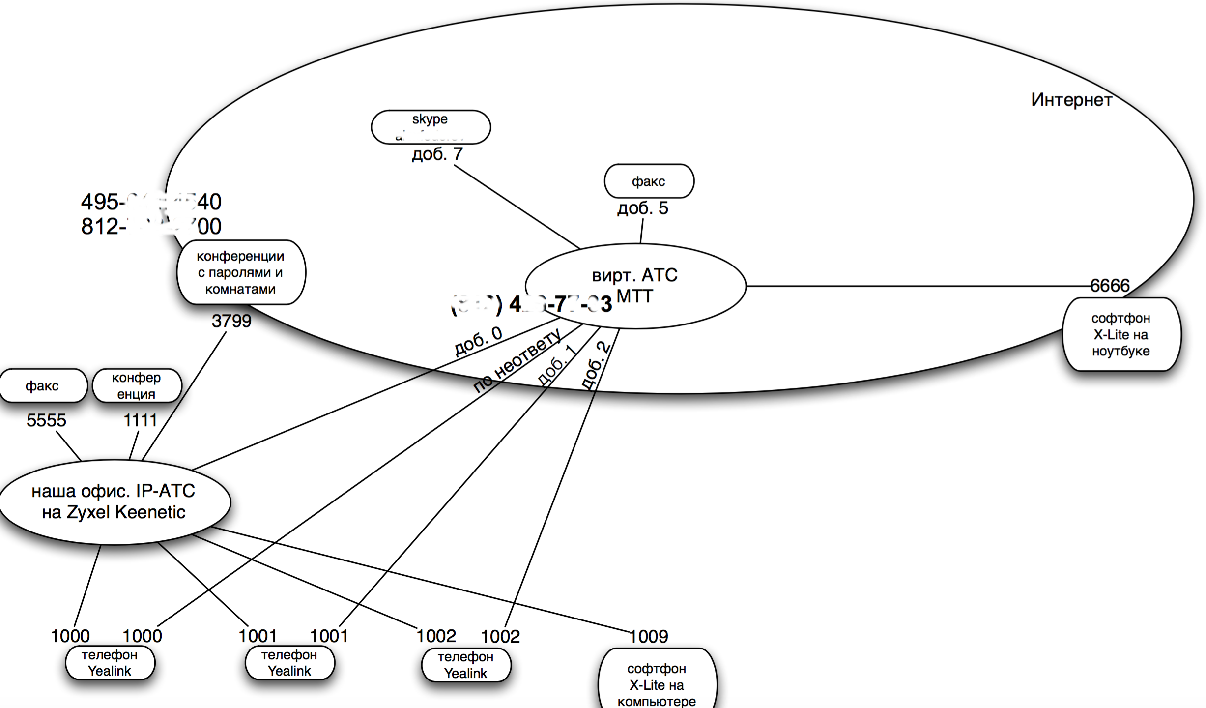

Инет в офисе есть 20 мегабит, если я приобрету виртуальную АТС , какой будет схема подключения телефонов?
В настройках телефона укажете параметры данные оператором виртуальной АТС.
Ну Basic Call то заработает, не вопрос.
А всякие Hold/Transfer как?
Родные кнопки на телефоне мимо? Только через коды или на софтфоне?
Схема может быть например такой:
