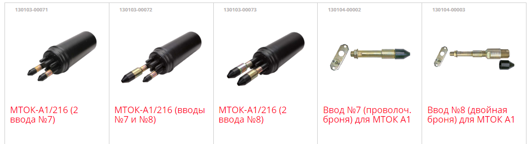

Andrei Posted August 15, 2016 Posted August 15, 2016 "Вскрытие внутренней оболочки" - это вскрытие модуля? "Монтаж кабельного ввода №4,7 ", "Монтаж кабельного ввода №5,8 " - а что это за вводы? Вставить ник Quote
Bachaa Posted August 15, 2016 Author Posted August 15, 2016 это вскрытие модуля? Нет. Это конструкция, которая подразумевает дополнительную оболочку поверх модулей, на которую уже потом навиваются силовые нити и потом уже наружняя оболочка. Стандартное исполнение для всех ОКСН На тросовых ка***х, как правило внутренняя оболочка отсутствует. Модули, нитки и сразу наружняя оболочка. На бронированных проволокой кабелях внутренняя практически всегда есть. а что это за вводы? https://www.ssd.ru/catalog/?SID=964 Вставить ник Quote
