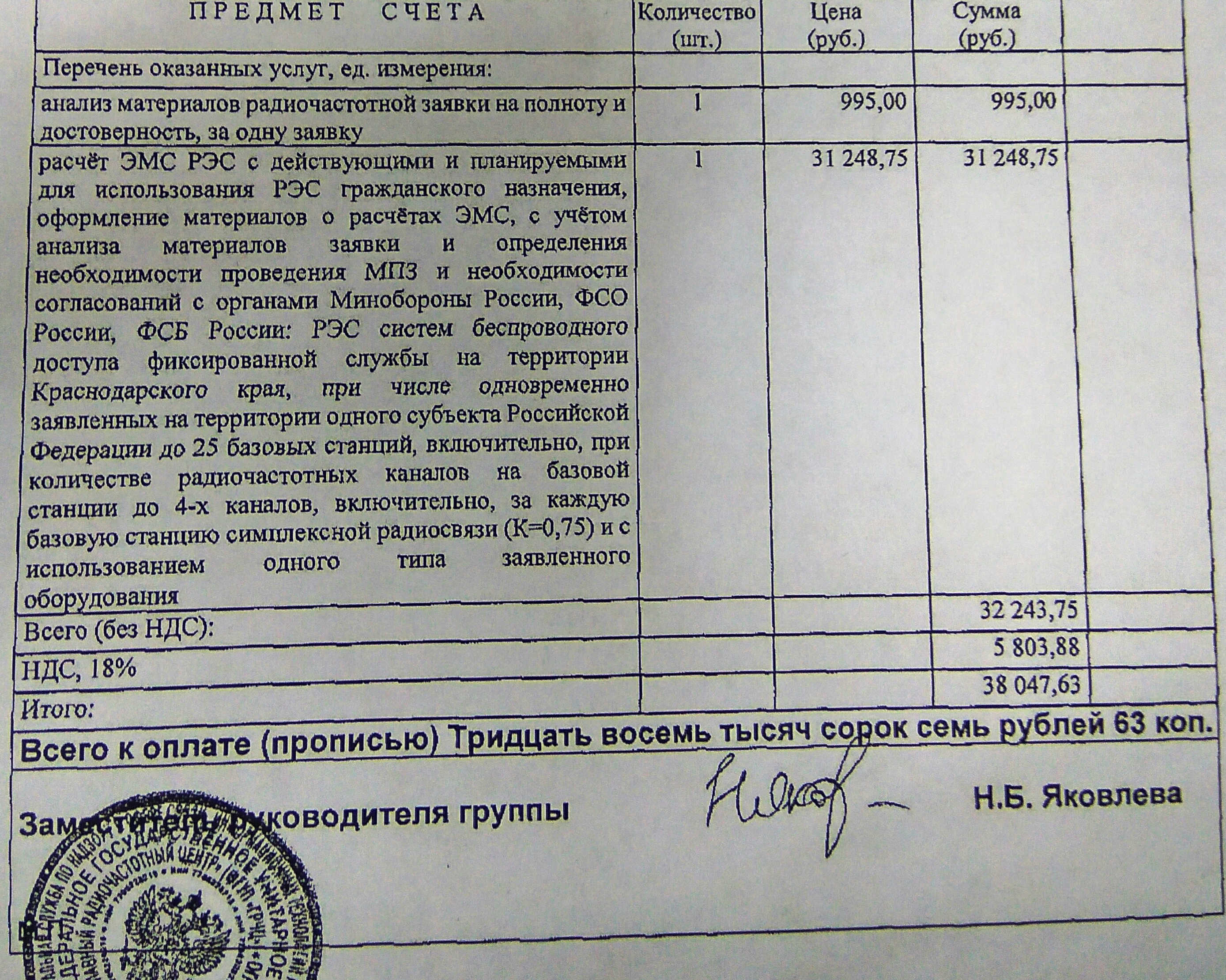

GrafRadio Posted August 31, 2016 Posted August 31, 2016 С ценником вы загнули!Мы пробуем, получаем, знаем практически все подводные камни! Получали даже в миллионике недавно!у нас за базу с 4 частотами 4 сектора 1 этап по договору который около 40 тр, второй этап до 10 тр! Проблемы были в Калининградской, там второй этап дороже получился так как межлунородно-провавая защита, типа согласуют с другими государствами они! Вставить ник Quote

GrafRadio Posted September 1, 2016 Posted September 1, 2016 Как мы поняли для ГРЧЦ БС является место установки! Если у вас на одних координатах висит четыре сектора или четыре омни или без разницы что то это для них одна БС! у нас был случай антенны стояли на разных углах крыши и мы подали разные координаты и нам такой счет выкатили, потом координаты сделали одни т те же везде и счет стал как за одну БС! Вставить ник Quote
GrafRadio Posted September 1, 2016 Posted September 1, 2016 Ну вот пруф от меня! Счет за первый этап для 1 БС до 4 частот! Чтоб не быть голословным! А разобраться можно во всем, было бы желание! Вставить ник Quote

sokrat Posted November 6, 2016 Posted November 6, 2016 Ну вот пруф от меня! Счет за первый этап для 1 БС до 4 частот! Чтоб не быть голословным! А разобраться можно во всем, было бы желание! К этой бумашки дают еще одну гидЭ указана частота, вот ее в студию, и чтобы там было 4 частоты, а так шутник ОДНАКО. Вставить ник Quote

sokrat Posted November 9, 2016 Posted November 9, 2016 Какую запросишь полосу, такую и рассчитают! Но 80 это только в чистом поле можно! От вопроса не уходи про 4 частоты. Вставить ник Quote
GrafRadio Posted November 10, 2016 Posted November 10, 2016 Четырех найти не могу, шесть пойдет? Вставить ник Quote
sokrat Posted November 13, 2016 Posted November 13, 2016 Четырех найти не могу, шесть пойдет? Пойдет, на одной мачте и за одну цену. Вставить ник Quote
