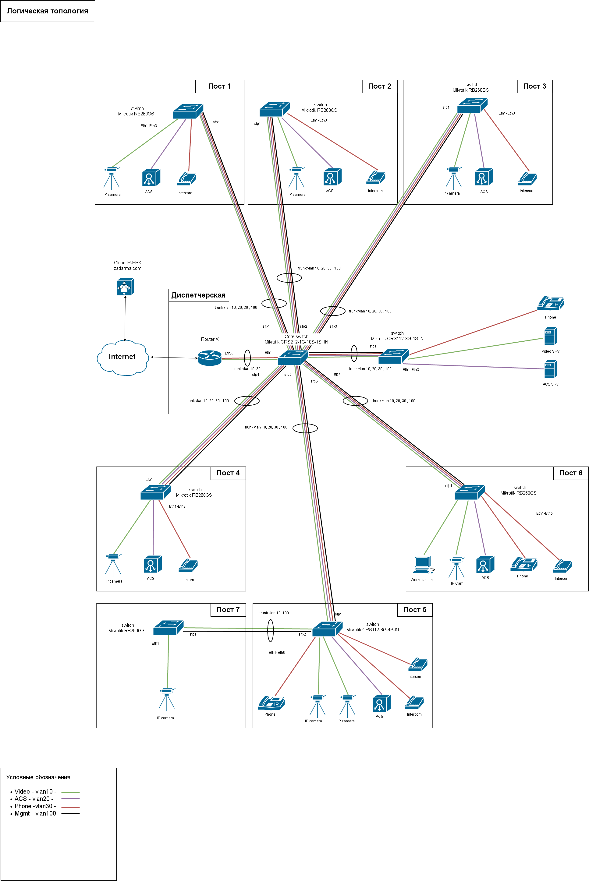

Решил построить сеть на железках Mikrotik, и похоже преоценил свой интелектуальный уровень )))
Сеть такая -
- ядро - MT CRS212-1G-10S-1S+
- уровень доступа - MT RB260GS и MT CRS112-8G-4S-IN
На уровне доступа, всё болеее мение понятно, как в MT распихать из транка vlan по нужным портам есть понятные инструкции.
А вот с ядром, я запутался. До этого имел дело только с простыми L2 комутаторами. Прочёл несколько мануалов, но так и не понял какой путь правильный.
Подскжите в общих чертах как такую схему правильно реализовать в ядре?
