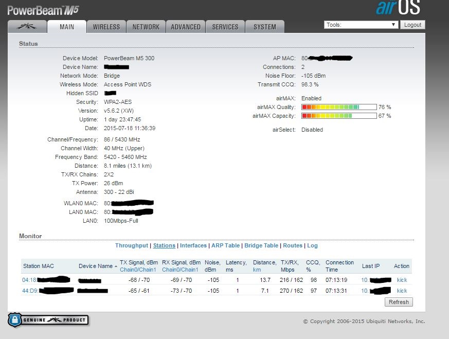

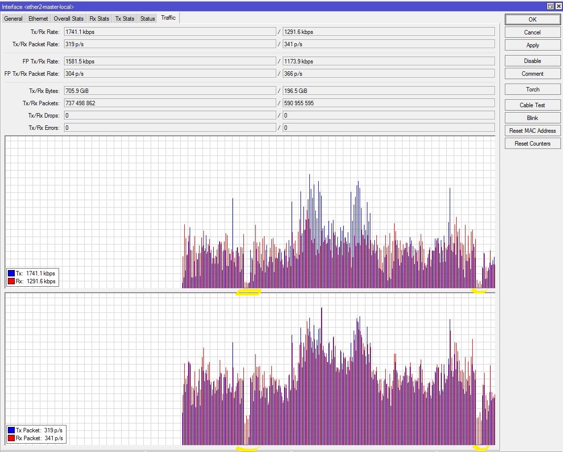

AP на мосте из P5B-300 под нагрузкой теряется на 3-4 секунды
Есть мост, AP и 2 клиента: один(cl1) в 13км, другой(cl2) в 7км, которые лежат на одной линии от АП, вставленной в микротик RB750 hEX lite(MT). Бимы-клиенты по кабелю подключены к Basebox'ам, т.е. служат элементами базовых станций. При нагрузке в 10 Мбит и более на любую из баз, АП периодически, раз в несколько минут, "теряется" на 3-4 секунды, плюс всё оборудование за ним, при этом на МТ видно, что с порта к нему пакеты не летят, а вот пакеты с баз через него на МТ приходят, если запустить пинг со стороны клиентов, то МТ они теряют только на секунду. АП заменили на новый, кабель снижения перетянули, патчи заменили, бп новый - проблема осталась. Порт на МТ также менялся, как и сам МТ. Также была проблема с падением битрейта к cl1 по вечерам до 270/6,5, при этом к cl2 оставался 300/300, замена первоначального АП-бима на новый проблему решила.
Для диагностики:
гасилось радио на Basebox'ах, отключая абонентов;
запускался Bandwidth Test c МТ к Basebox'ам по очереди;
гасился неактивный мост путём запрета через MAC ACL на АП;
менялась частота - нет эффекта;
отключался AirMax на АП.
В итоге, вышеуказанные действия никак не влияли, АП под нагрузкой всё также отключается, с одним нюансом: при тесте к cl2 эпизоды потерь на указанные 3-4 секунды происходят в 2-3 раза реже, чем при тесте к cl1.
