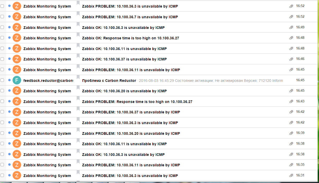

serg10 Posted August 3, 2016 Posted August 3, 2016 (edited) zabix с сегодняшнего дня начал присылать сообщения о отсутствии связи с коммутаторами (d-link 3120-24sc), около 8 шт, которые запитаны от разных жил, но расположены последовательно географически. они соответственно не пингуются, но интернет через них идет у абонентов (тк заявок не поступало) то приходит смс что вкл, то выкл. перезагрузка не помогает. в чем может быть причина? Edited August 3, 2016 by serg10 Вставить ник Quote

VolanD666 Posted August 4, 2016 Posted August 4, 2016 Хорошо что вы выложили скриншот, с ним все гораздо понятнее :) Вставить ник Quote

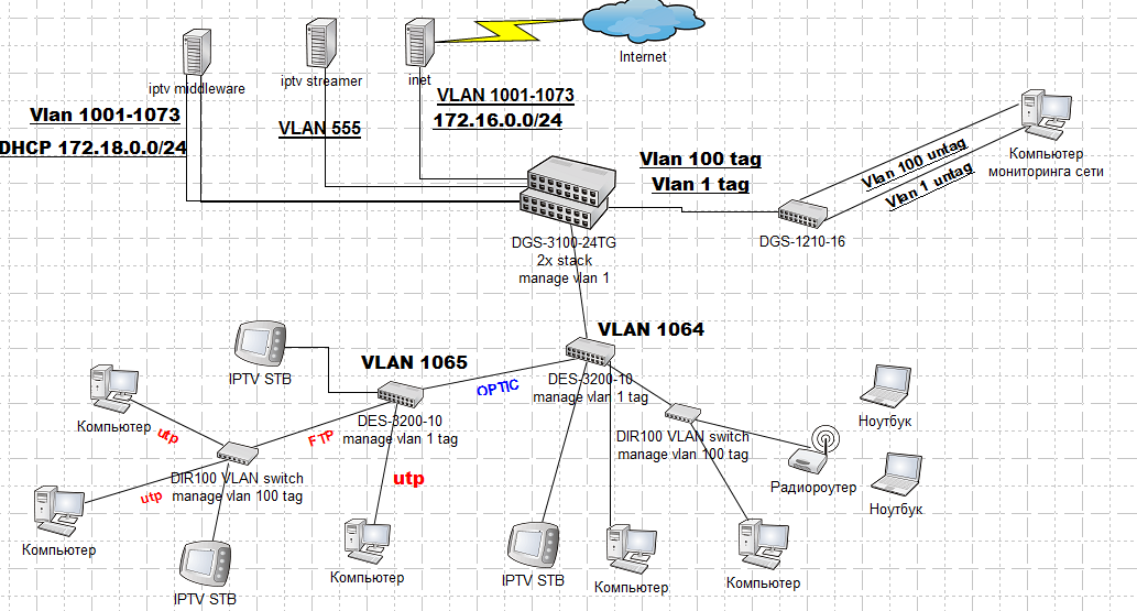

21233 Posted August 8, 2016 Posted August 8, 2016 Добрый день.Пожалуйста помогите мне разбираться в некоторых настройках Dgs-3100 24TG,Des-3200. У нас сеть организована подобным образом. vlan свичи dir-100 находятся в сетке 10.90.0.0/16 c управляющим вланом 100, а dgs-3100 и des 3200 в сетке 10.1.1.0/24 с управляющим вланом 1. И иногда управляющий комп не видит пингованием некоторые коммутаторы, они непроизвольно пропадают, потом могут появиться. К компу мониторинга подключен des 1210-16, который смотрит в сторону сети тегировано (1 и 100 вланы), а в сторону пк смотрят нетегировано, на два разных интерфейса. Как будет правильнее организовать наблюдение за сеткой? Вставить ник Quote
