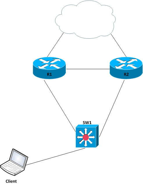

fox_m Posted August 3, 2016 Posted August 3, 2016 (edited) Коллеги, столкнулся с интересной ситуацией. Мультикаст клиент подключен к сети как указано на схеме: Когда клиент запрашивает мультикаст, то появляется трафик в направлении R1-SW1 (исходящий для R1), но также возникает трафик в направлении от SW1-R2 (входящий для R2), ровно в таком же количестве. Линки SW1-R1 и SW1-R2 находятся в одном vlan (использую HSRP) и R1, R2 видят себя через него как PIM соседи. IGMP snooping на коммутаторе SW1 активирован для данного vlan. Коммутатор - это С3750X. В чем может быть дело? Edited August 3, 2016 by fox_m Вставить ник Quote
Butch3r Posted August 3, 2016 Posted August 3, 2016 Это нормально. Чтоб такого не было - нужен PIM SNOOPING. Вставить ник Quote
wtyd Posted August 3, 2016 Posted August 3, 2016 Это нормально. Чтоб такого не было - нужен PIM SNOOPING. Вот прям PIM SNOOPING ? Может igmp snooping ? Вставить ник Quote
Butch3r Posted August 3, 2016 Posted August 3, 2016 (edited) А чем поможет он в данной ситуации? Линки SW1-R1 и SW1-R2 находятся в одном vlan Это нормально поведение для PIM, поэтому в такой схеме нужен именно pim snooping Edited August 3, 2016 by Butch3r Вставить ник Quote
fox_m Posted August 3, 2016 Author Posted August 3, 2016 А чем может он в данной ситуации? Линки SW1-R1 и SW1-R2 находятся в одном vlan Это нормально поведение для PIM, поэтому в такой схеме нужен именно pim snooping Гм, первый раз про такое слышу. У меня ведь на R2 нет потребителей мультикаста, почему он туда идет? Вставить ник Quote
Butch3r Posted August 3, 2016 Posted August 3, 2016 Это побочный эффект PIM и для борьбы с ним придумали pim snooping http://www.cisco.com/c/en/us/td/docs/switches/lan/catalyst6500/ios/12-2SX/configuration/guide/book/snooppim.html Вставить ник Quote
fox_m Posted August 3, 2016 Author Posted August 3, 2016 Это побочный эффект PIM и для борьбы с ним придумали pim snooping http://www.cisco.com/c/en/us/td/docs/switches/lan/catalyst6500/ios/12-2SX/configuration/guide/book/snooppim.html Да, почитал уже эту доку. Но у меня, кажется, платформа его не поддерживает. У меня ASR 9006. Сейчас изучаю документацию по нему. Вставить ник Quote
zi_rus Posted August 3, 2016 Posted August 3, 2016 если свич это просто л2 свич и клиент находится в том же влан, то таки нужен именно igmp snooping Вставить ник Quote
fox_m Posted August 3, 2016 Author Posted August 3, 2016 если свич это просто л2 свич и клиент находится в том же влан, то таки нужен именно igmp snooping Коммутатор используется как l2, но igmp snooping активирован. Вставить ник Quote
zi_rus Posted August 3, 2016 Posted August 3, 2016 https://tools.ietf.org/html/rfc4541 RFC 4541 2.1.2. Data Forwarding Rules 1) Packets with a destination IP address outside 224.0.0.X which are not IGMP should be forwarded according to group-based port membership tables and must also be forwarded on router ports. This is the main IGMP snooping functionality for the data path. One approach that an implementation could take would be to maintain separate membership and multicast router tables in software and then "merge" these tables into a forwarding cache. Роутер порты можно статически сконфигурировать, а свич может сам автоматом их определять по разным протоколам (на сайте циски можете посмотреть) Короче это нормально. Вставить ник Quote
