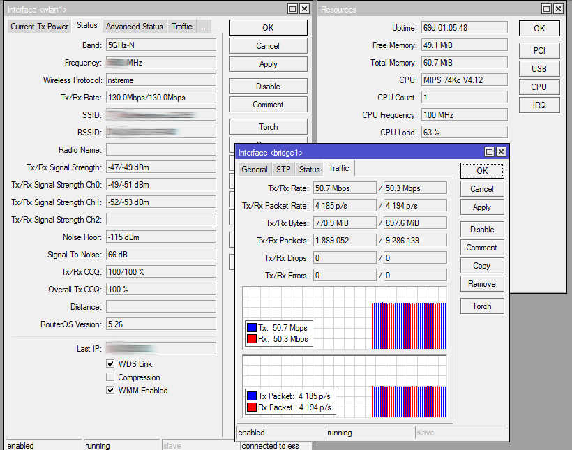

rdc Posted August 3, 2016 Posted August 3, 2016 При хорошем эфире, когда радио устойчиво работает на MCS15, и 40мгц полосе - узким местом является процессор базы. Даже если клиентов мало. Вставить ник Quote
Saab95 Posted August 4, 2016 Posted August 4, 2016 При хорошем эфире, когда радио устойчиво работает на MCS15, и 40мгц полосе - узким местом является процессор базы. Даже если клиентов мало. Не знаю как на убнт, но на микротике если стоит частота процессора 100мгц, то он пропускает 50м дуплексом при 130/130, при этом по тесту, то есть кроме самого пропуска данных тест в этот же момент крутится и занимает ресурсы. Скорее всего производитель просто софт так сделал, что бы младшие модели тормозили при работе в многоточке. Вроде на убнт можно частоту тоже понижать, проведите тест и посмотрите насколько упадет скорость. Вставить ник Quote
