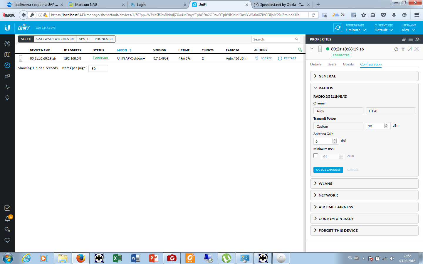

Кроме того, было бы неплохо показать настройки точки доступа (скриншоты страниц Wireless и Advanced).

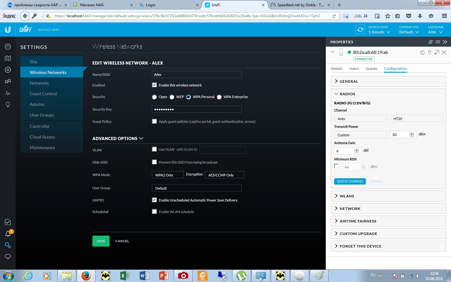

20мб это похоже что она работает в стандарте "G" протокола, попробуйте установить только "N" протокол. Также используйте только протокол шифрования WPA2 AES или вообще его не используйте. Если вы используете шифрование wpa tkip или wpa2 tkip или WEB, то это тоже влечет к скорости 20 мб. Используйте только рекомендованное.

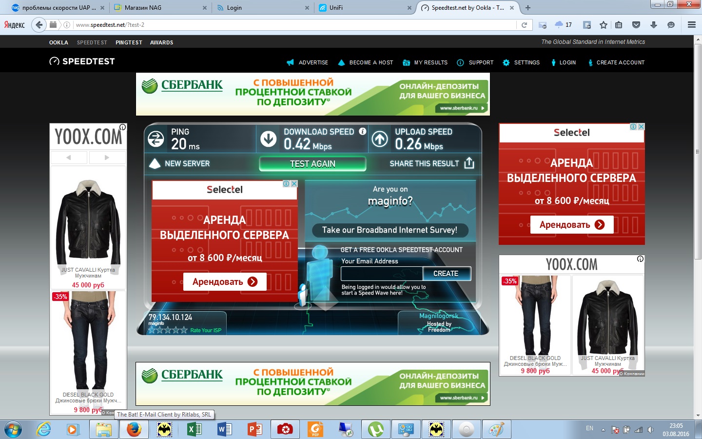

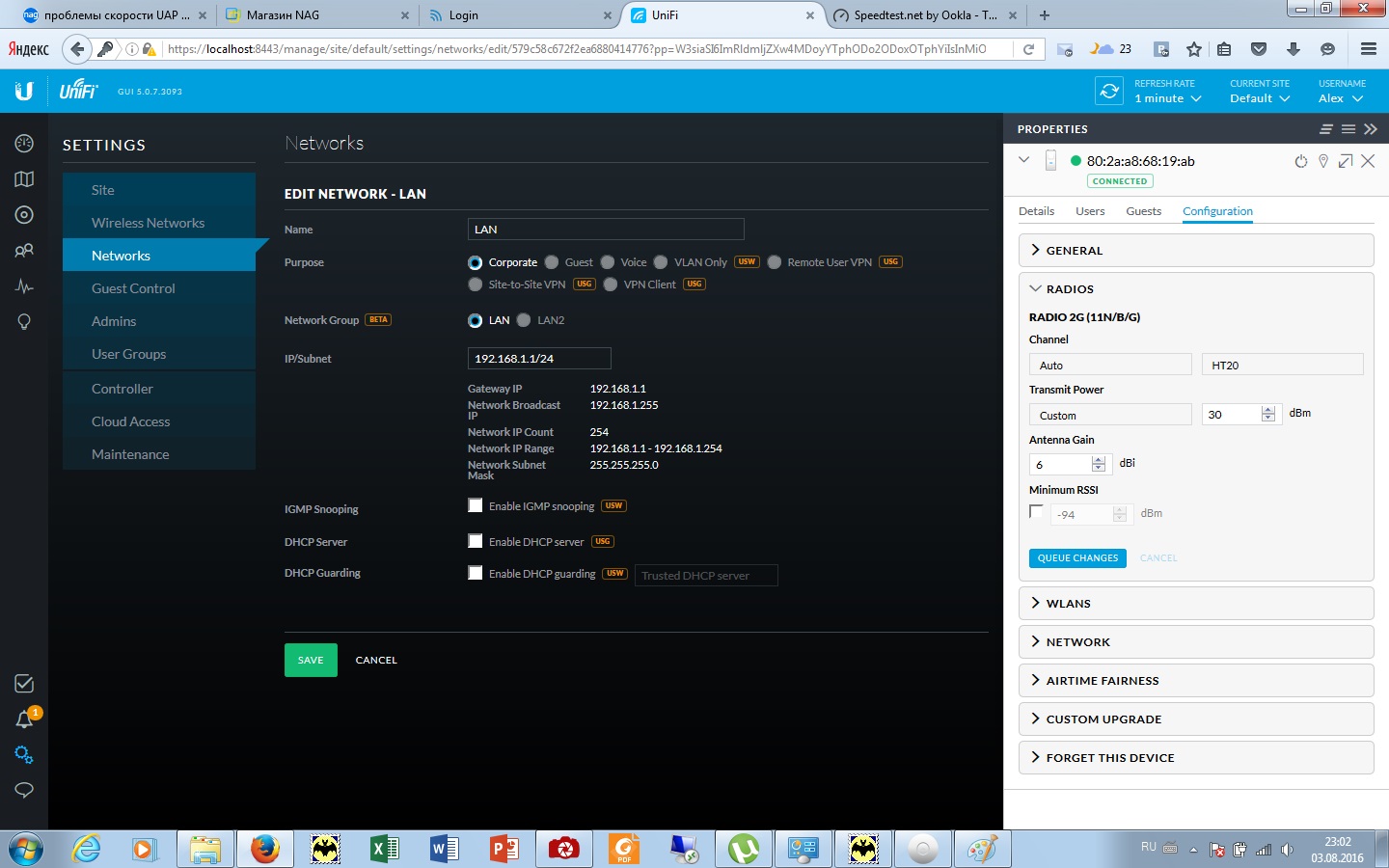

Смотрите что получается, я этот девайс решил поставить взамен PicoStation M2. Соответсвенно Outdoor подключаю к тому же свичу, и тестю на тех же смартфонах и ноутбуках стоящих на тех же местах. И вот при тех настройках что приведены на скринах, speedtest на ноутбуке находящийся этажем ниже от точки вообще показал 0,43 мбит/с. При том когда снова включаю PicoStation скорость на том же ноутбуке 10-15 мбит.

Если честно не знаю, может и не в этом проблема. нужно в ручную все каналы перебрать и еще попробовать другими клиентскими устройствами измерить скорость. UAPSD галочку убрать бы на время теста. И не слишком большая ли мощность? Может чуть уменьшить, если мне не показалось, то 30...Как то сверх много.

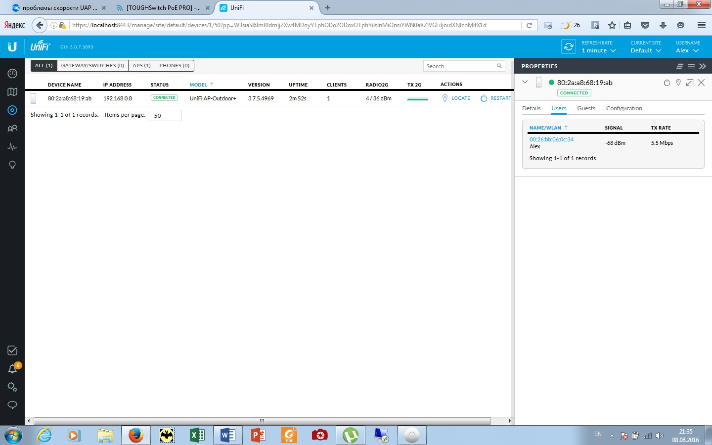

а 30dBm на точке специально выкручено? зачем столько мощей? она же наверняка шумит сама на себя...делайте мощность 20dBm и постепенно поднимайте до нужной отметки где скорости будут удовлетворять вашим потребностям. Channel делайте не авто а ищите руками свободную частоту(или через телефоно-сканер частот выбирайте).
Так же покажите как точка доступа видит подключенного клиента т.е вас(вкладка Users на точке доступа)
Edited by megahertz
Перебрал я все каналы. Ну да, на 3 и 4 был прогресс, 8-9 мбит/c при подключенном одном пользователе. Но еще раз замечу что заведомо менее мощная pico выдает 27-35 мбит/с при одновременно подключенных 3 устройствах. И мощность пробовал уменьшит, но дело в том что максимальная мощность по факту мне нужна, так как дом двух этажный, а outdoor стоит вообще на чердаке, при 20dBm первый этаж ее почти не видит. Но не суть, я пробовал ее уменьшить и тестил не далеко, бес толку. Скрин вкладки users выложил. Есть еще мыли друзья?
