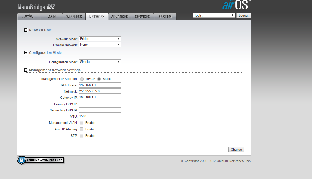

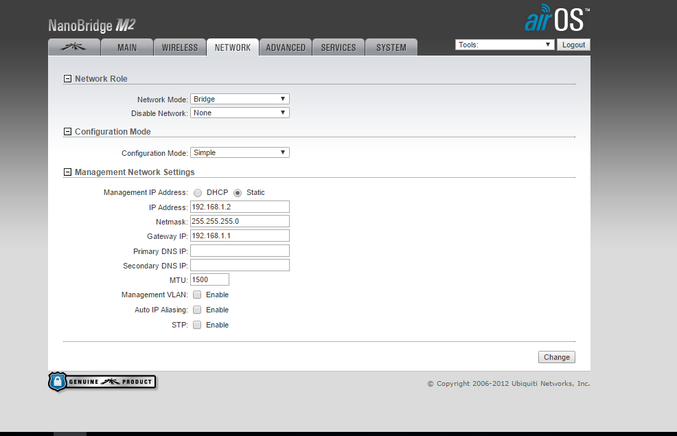

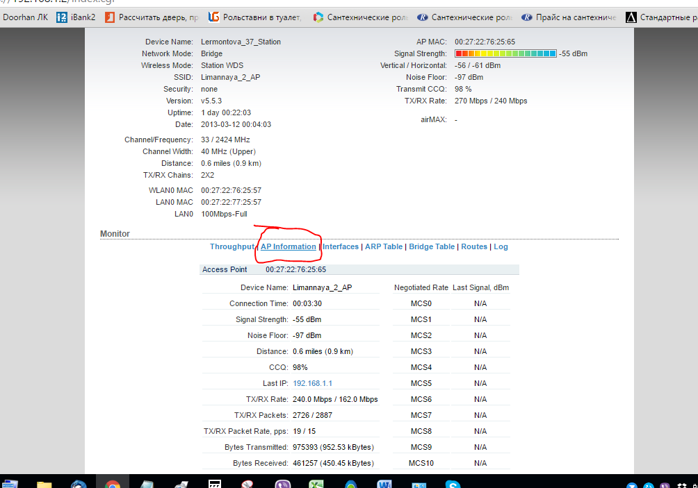

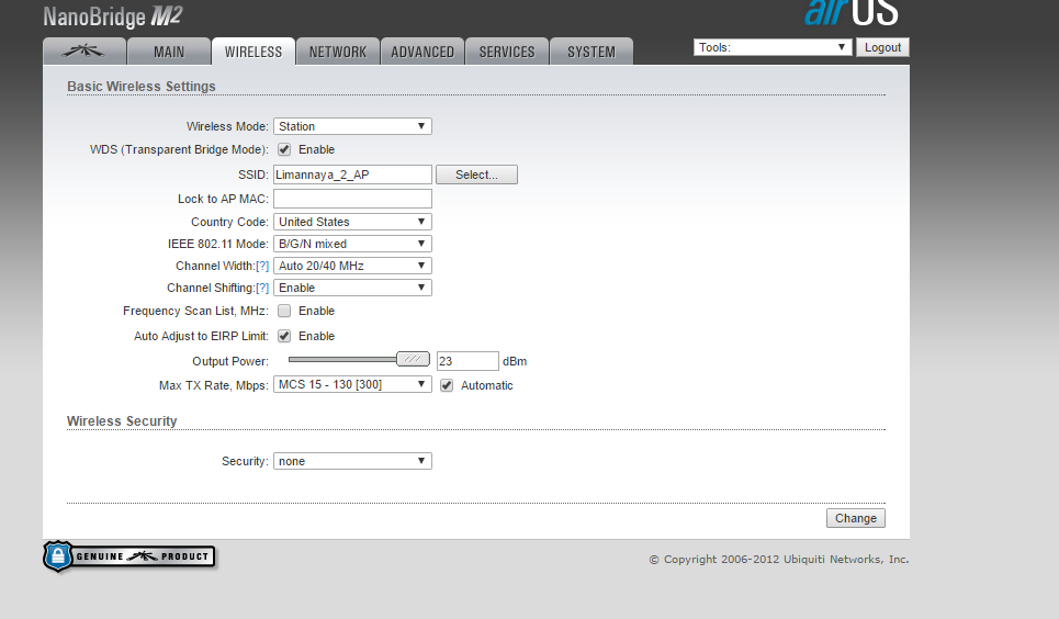

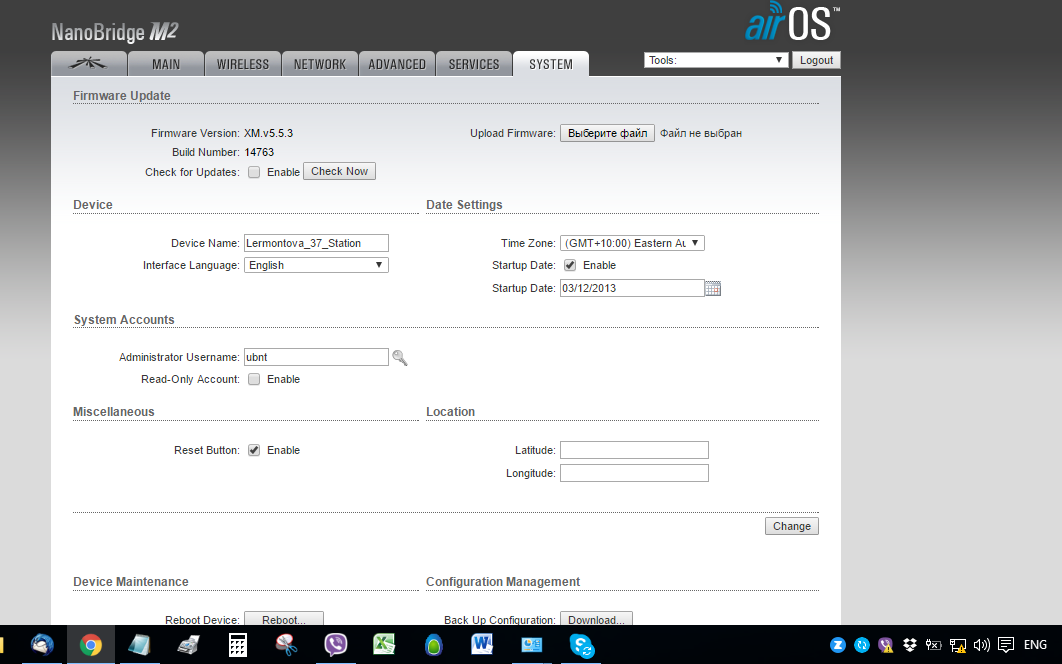

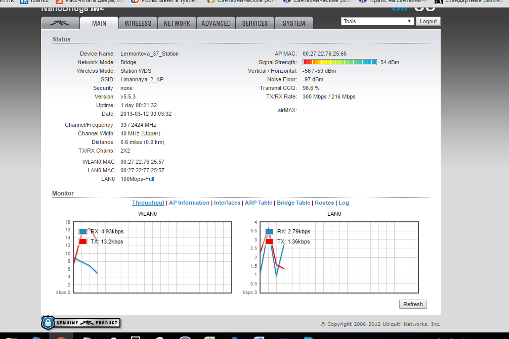

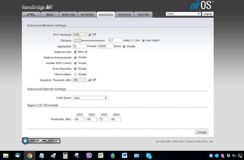

Прикрепил скриншоты настроек тарелки, которая у меня.

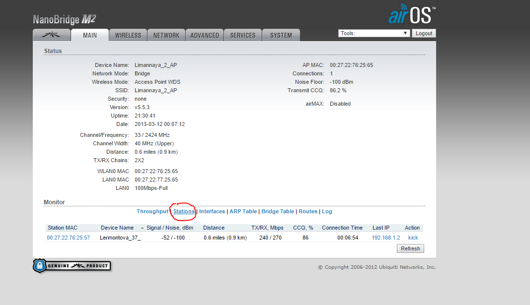

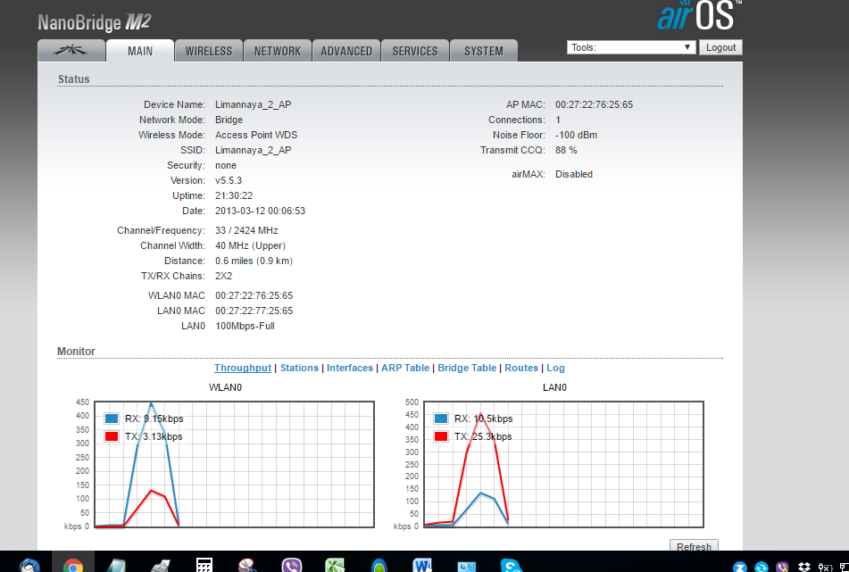

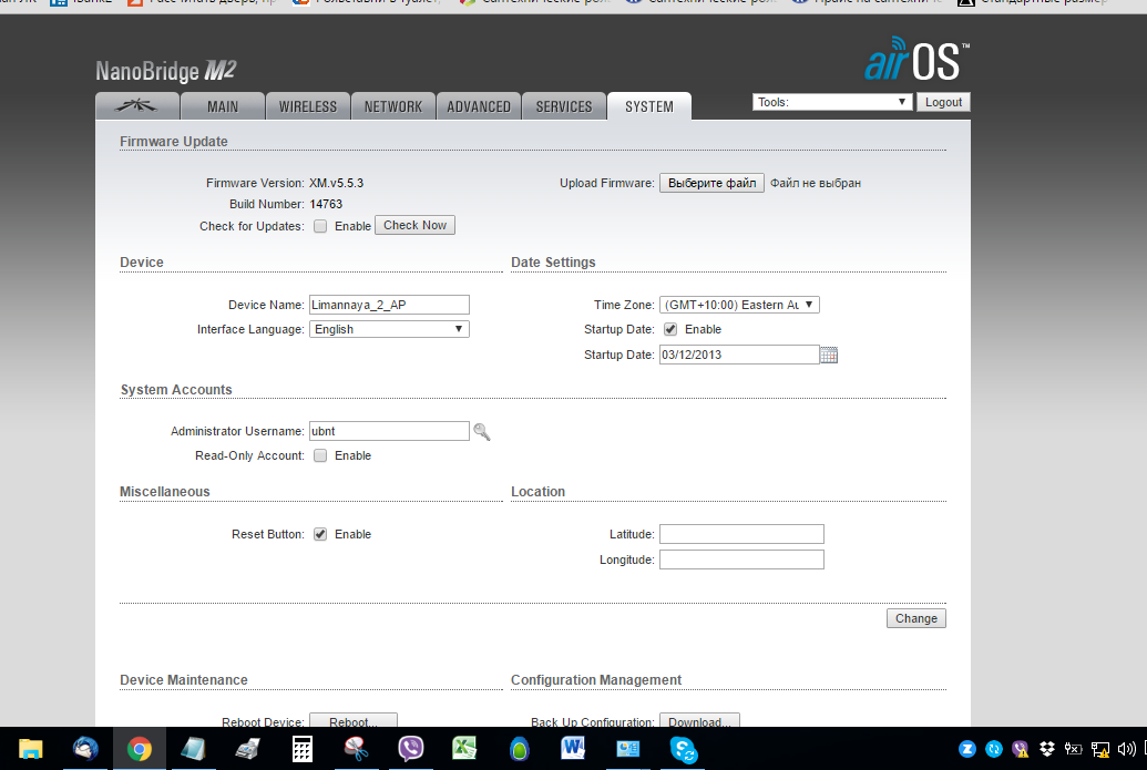

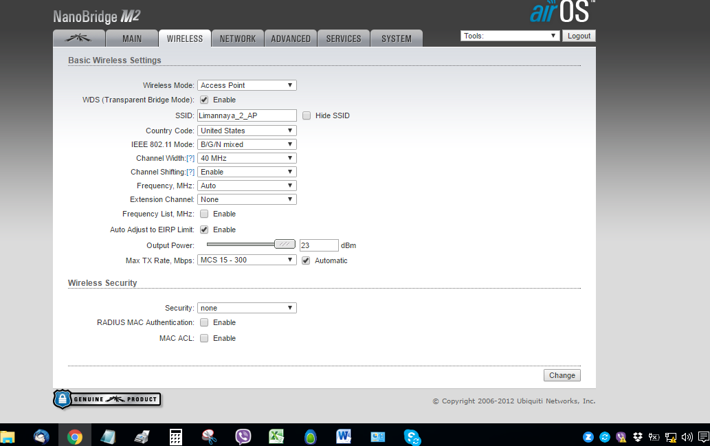

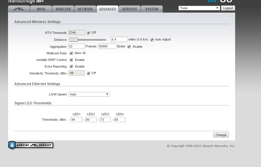

Скриншоты настроек тарелки, которая у провайдера

Прошивку обновить до актуальной бы. Включить шифрование возможно кто то пытается подключиться. Сделать тест пинг до каждого точки/узла отдельно и ждать пока что то первое отвалится.

Прошивку до самой новой, уменьшить ширину канала до 20 мегагерц. Можна шифрование, а лучше по маку профильтровать на АП. Мультикаст выключте. И добивайтесь ССQ 99.1% с обеих сторон, для этого можна п опустить модуляцию до MSC12 тоже на обеих.
