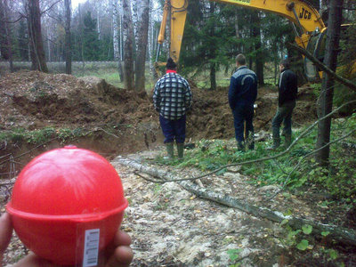

zoro Posted July 27, 2016 Posted July 27, 2016 Шарик дорогой, и требуется спец прибор для поиска... По факту МТС и мегафон требовали постоянно чтобы Интелектуальный (3М 1421-XR/iD) клали на муфту(где указывается название линии, муфты.) И менее интелектуальный (3м 1401-XR) который орет то что это просто линия свзи. Их на поворотах трассы, при переходе через дороги. Вставить ник Quote
