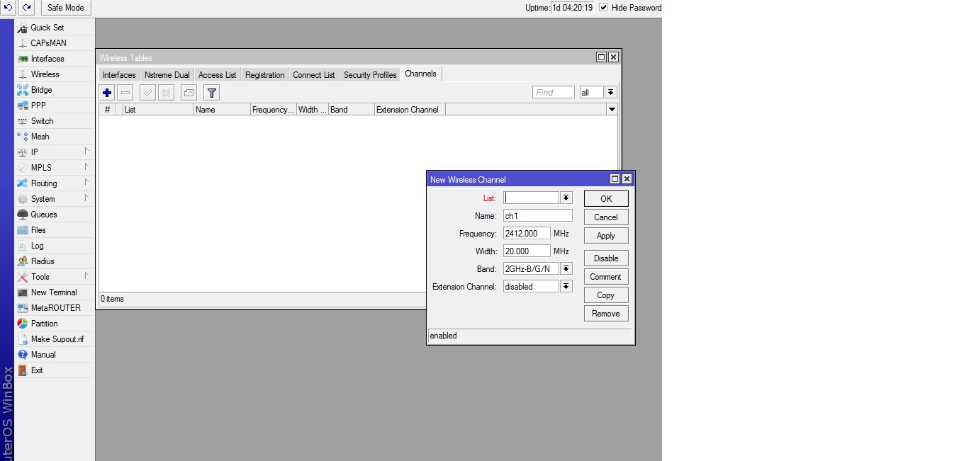

Емеется база sxtG 2.4 клиенты подключаються и работают в стандартной частоте. Можно ли прописать нестандартные частоты в channels, что бы при смене на базе частоты, например со стандартной 2412 перевести в 2372 при этом клиенты туда все переключались автоматом ? Просто сталкиваюсь с такой проблемой, что при уходе в нестандартный канал, приходиться прописывать у клиентов Frequency вручную на каждом, а потом только базу переводить в нестандартный канал.
На клиентах нужно в настройках wireless указать в скан листе нужные частоты и не забыть поставить пункт суперченнел, тогда они смогут подключиться на тех частотах, что там указаны, можно вписывать конкретные частоты, можно диапазоны.

Ок спасибо за помощь
