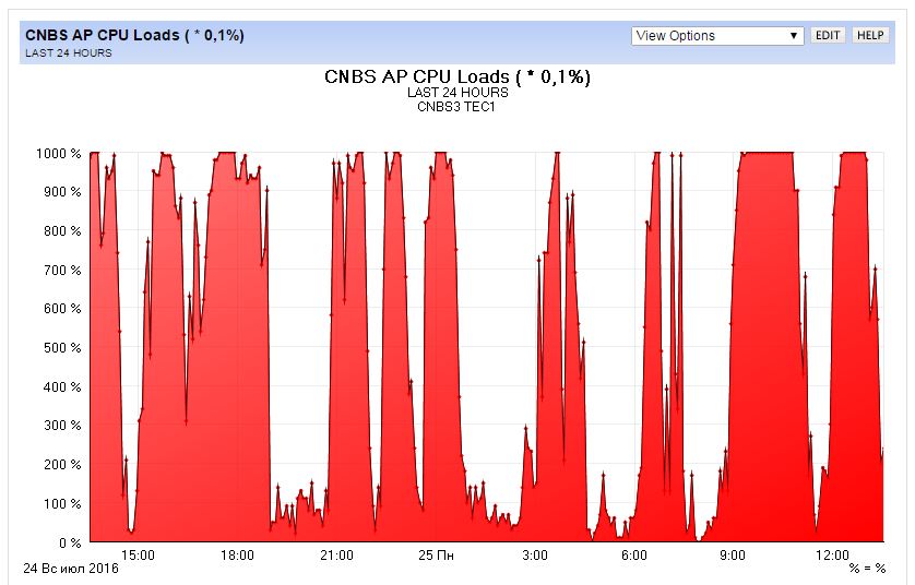

nur16 Posted July 25, 2016 Posted July 25, 2016 Запарились искать причину периодической высокой загрузки CPU баз AP GPS Sync. Че тока не делали. Подскажите куда копать? Кто сталкивался?
magnum50 Posted July 25, 2016 Posted July 25, 2016 syslog что показывает ? никаких аномалий ? PS "Революционное" оборудование такое революционное )))
nur16 Posted July 25, 2016 Author Posted July 25, 2016 Syslog ничего криминального не кажет. Корелляции с трафиком никакой нет. Загруз цпу не зависит напрямую от количества абонентов на базе, от расстояний, модуляций, географических координат, ни от чего. в SSH консоли нет никаких инструментов, чтобы посмотреть что грузит процессор. Пробовали ограничивать бродкасты на базе/сре, не влияет. На уровне подсознания, заметили, что процессор грузится тогда, когда резко меняется количество видимых спутников от GPS приемника. У нас все базы работают в режиме синхронизации от GPS с реюзингом частот. Пока происходит перетрубация со спутниками, процессор подвешивается. Но это пока не точно выверенная инфа, у нас просто закончились другие предположения.

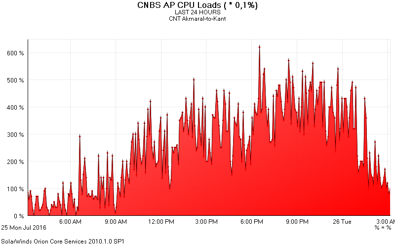

nur16 Posted July 25, 2016 Author Posted July 25, 2016 (edited) Вот для примера график загруза цпу STA Connectorized non gps, работающей в режиме точка-точка в eptp mode. Трафик через линк прет предельный, упирается в ethernet порт. Но, как вы видите, загруз цпу нормален и хорошо видна зависимость от обьема трафика. Так почему же нет таких периодических подвешиваний точки? Трафик через нее прет гораздо более высокий. А у баз gps sync, питающихся через этот линк, вовсю наблюдаются скачки загруза цпу? При этом, везде говорится, что якобы у gps sync гораздо более сильный процессор, чем у non gps. Отличие только в типе оборудования и режиме его работы: gps sync и синхронизация от спутников. Edited July 26, 2016 by nur16
m0sia Posted July 26, 2016 Posted July 26, 2016 А нет корреляции с мультикастом? А как глянуть? Куда смотреть? Где отключить/прижать? я бы проще всего посмотрел на порту свитча. обычно снятие multicast есть в стандартных темплейтах. ePTP(точка-точка) и TDD(многоточие) сильно разные режимы работы и сложно их сравнивать в этом плане. Что же касается GPS и nonGPS, то у GPS устройства в два раза больше памяти, что позволяет гораздо лучше обслуживать большое количество абонентских терминалов.
