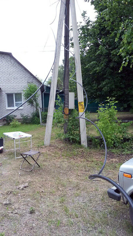

У нас тут подрядчики повесили по опорам два куска 200+400 метров ОПД 6*8, разматывали со смотки местами просто скидывая витки. в итоге получилось что фидер ессно перекручен, в некоторых местах 6-10 оборотов между опор, насколько это плохо? просто я смотрю у людей вроде годами всё висит перекрученое, а тут страшилки такие..
Хоть 50 оборотов, тросовому кабелю ничего не будет. Просто неэстетично)
Еще скажите, что некоторые придурки придумали использовать при протяжке вертлюг, чтобы эти самые вертлюги продавать.
да не, я не говорю плевать на витой фидер, просто приходится успокаивать себя тем что у других работает) но меня обеспокоило вот что... единственное разваренное волокно в одном из ответвлений (общая длина между портов примерно 800 метров, модули sc 1310-1550 6 Db) не поднялось нормально, сыпется линк. остальные волокна с того же модуля ОПД работают нормально, где именно косяк без рефлюка выяснить конечно могут переварки... кст ктонить знает можно ли на KL-280G без сварки просто свести волокна для проверки сигнала?

вобщем мне пришлось найти рефлюк, он сказал что проблема на нужном волокне изза косячного пигтейла в кроссе, тк переварка не помогла, а замена пигтела всё исправила. затухания на перекрученом ОПД в норме, соответствуют паспортным

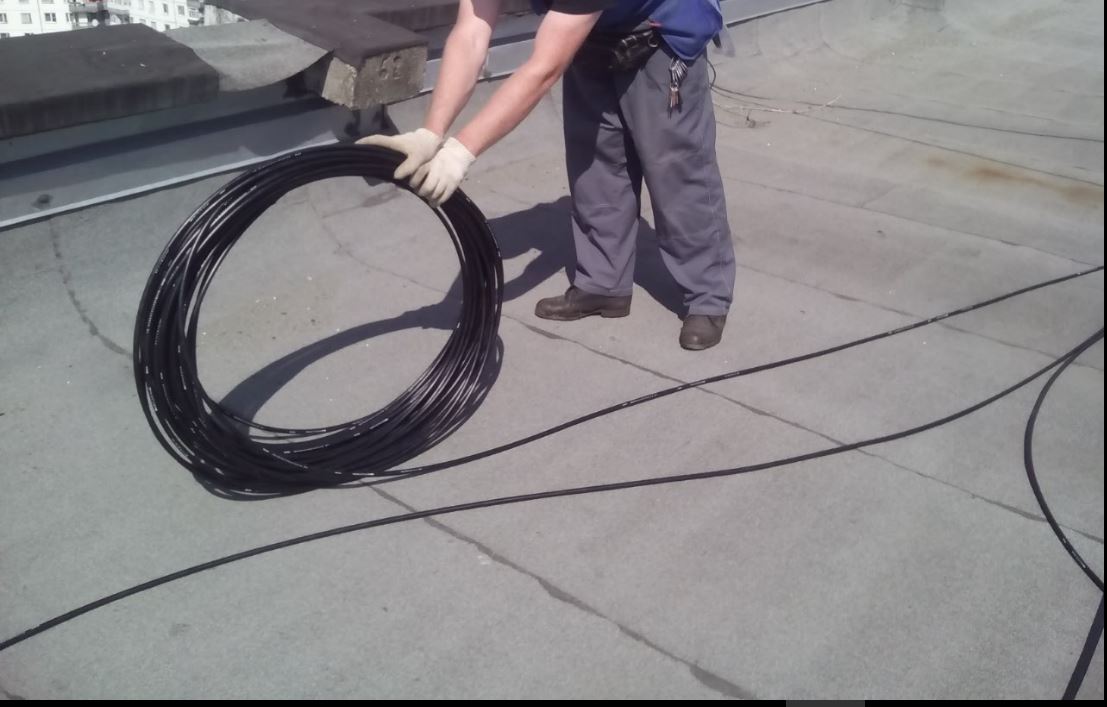

Мы скидываем с барабана.Бухтуем.
Затем толкаем "бухту-бублик" вперёд и разматываем по крыше

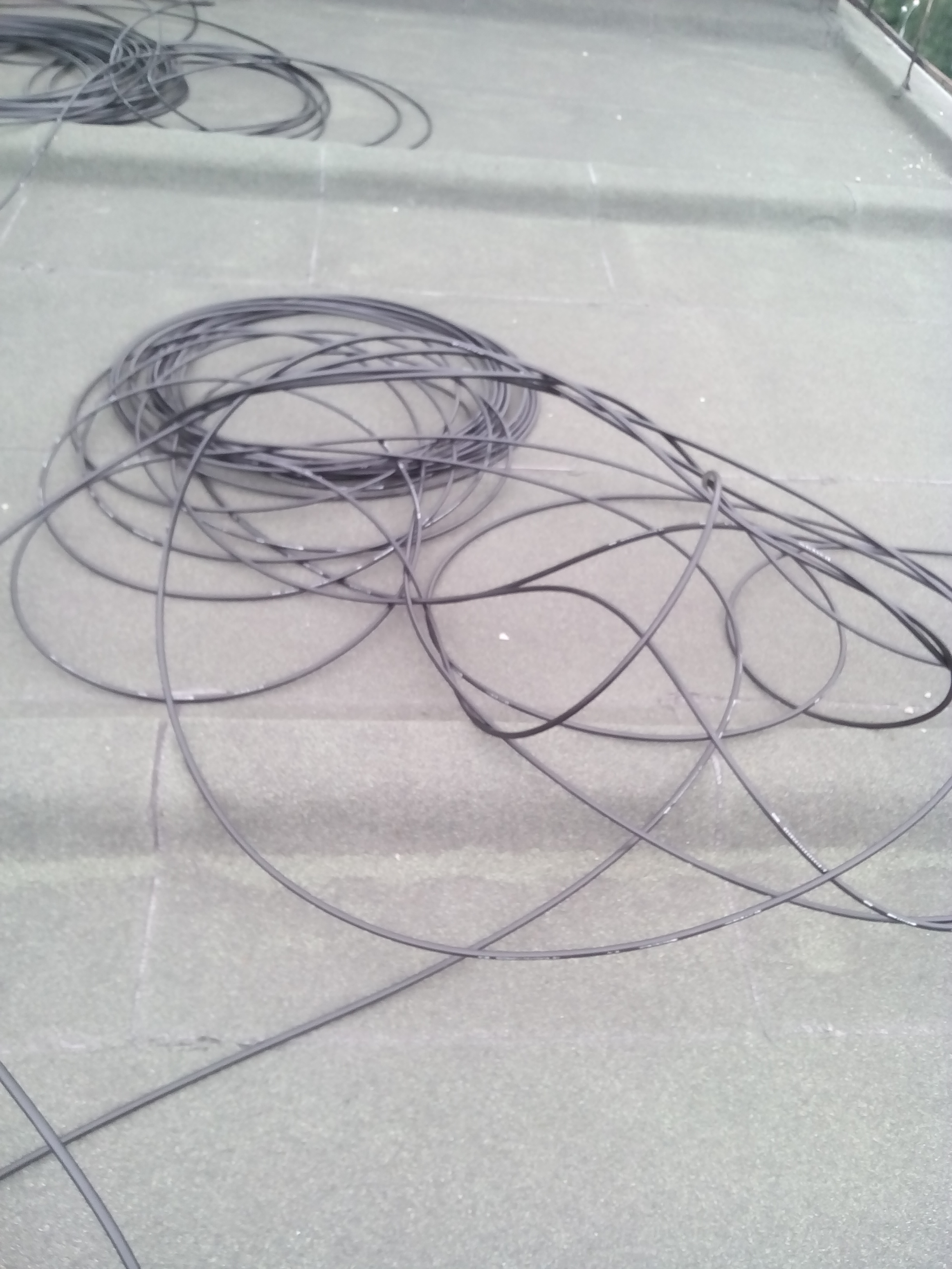

Однако надо быть очень внимательным ;)
Может случится апокалипсец
Ну тут было стечение обстоятельств, в люк на крыше не пролезла бухта. заносили частями. Потом час матерились-распутывали.
