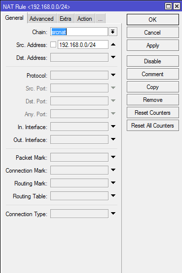

Указал на In Interface Bridge1 ( в бридже у меня Wireless и Ethernet). Не понимаю сам почему у меня не принималась данная конфигурация раньше, наверное просто уже к вечеру просто сильно тупил.))) Слава Богу сделано))). Ура! Но
В браузере иду по своему белому адресу от провайдера 91.203.176.xxx:6120 на проброшенный порт к камере - и ничего((. post-136000-012815900 1469141256_thumb.pngpost-136000-004509600 1469141271_thumb.png

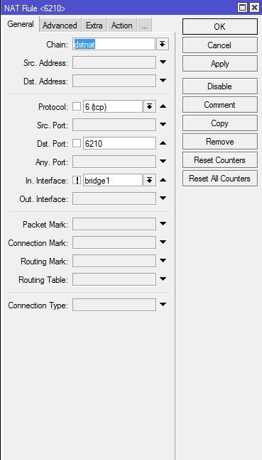

medik83 вот так. Восклицательный знак обозначает логическое "НЕ". Тогда условие читается "входящий интерфейс НЕ 'bridge1' ". Не внутренний. Внешний.

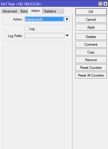

Добрый день
Друзья,

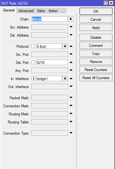

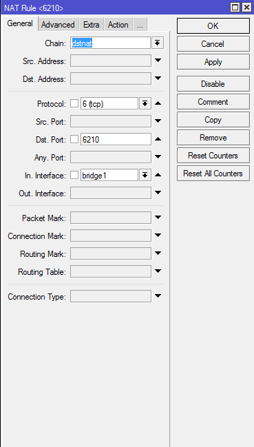

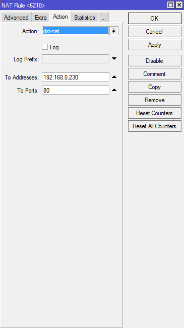

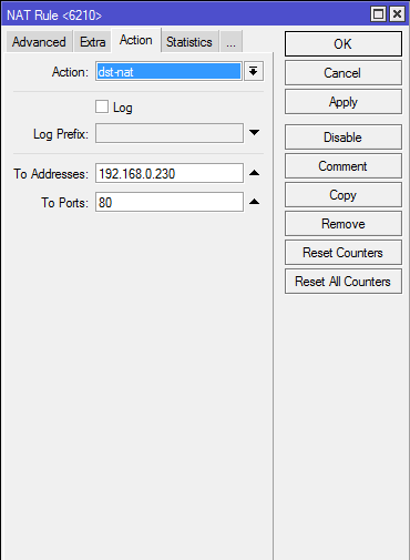

привожу настройки NAT на роутере в скриншотах.
Ожидаю увидеть камеру в Интернет. По белому адресу в браузере вводим 91.203.176.xxx:6210, но никак).
post-136000-005770500 1469257514_thumb.png post-136000-056819900 1469257526_thumb.png post-136000-030862400 1469257539_thumb.png post-136000-052195000 1469257551_thumb.png
Сделай так
/ip firewall nat
add action=dst-nat chain=dstnat comment=IP Camera dst-address=91.203.176.xxx dst-port=6210 protocol=tcp to-addresses=(IP camera) to-ports=80
скопируй эту строку в New Terminal , сменив (IP camera) на адрес камеры. И исправь dst-address=91.203.176.xxx

Спасибо огромное заработало!

1. Неверная конфигурация.
2. Просто смотриш IP -> Firewall ->NAT
или средствами New Terminal - открой , нажми клавишу TAB, выводится список доступных команд
вводи ip нажимай и Enter
обратно клавишу TAB - firewall и нажимай Enter
обратно клавишу TAB - nat и нажимай Enter
клавишу TAB необязательно, просто для наглядности .
потом команда print или export
если введёш export file=nat -> то в Files появится текстовый файл "nat.rsc"
Скорируй его на компютер просто перетаскивая мышкой.
