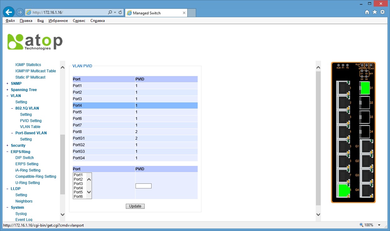

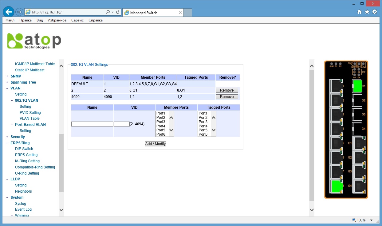

azhur Posted July 21, 2016 Posted July 21, 2016 А на вкладке "PVID Settings" что-нибудь настраивали? Похоже на то, что свитчу надо вручную указать, в какой vlan запихивать входящие нетегированные пакеты - этот самый PVID. Также возможно, что надо что-то ещё подкрутить на вкладке "VLAN\Settings", например переключатель 802.1Q Tagged/Port-Based VLAN. Вставить ник Quote

azhur Posted July 21, 2016 Posted July 21, 2016 сделал порт g 1/0/25 - через который соединены свичи access - заработало. При той конфигурации атоп-а что на скриншотах?Как я понял, вам надо принять от циски транк на Port8 или PortG1 атоп-а. В том числе - влан управления №2. Так? Тогда я бы попробовал так: На циске - как и было изначально, транк: interface GigabitEthernet1/0/25 switchport trunk allowed vlan 1,2,5,101,102,104,105 switchport mode trunk На атопе: PVID пока везде вернуть в дефолтную единичку. Для vlan2 сделать "member ports"=пусто, "tagged ports"=8,G1, как и на скриншоте. Почему так? есть подозрение, что вебморда криво переведена, и "member ports" значит на самом деле "untagged ports". ЗЫ PVID нужно менять только на тех портах, где без тега должен быть не дефолтный первый vlan. Вставить ник Quote
Rainmib Posted July 21, 2016 Author Posted July 21, 2016 Если менять группу PVID на 3 скриншоте на любые значения кроме 1 1 у нужных портов - связь пропадает. Пинги иду только если оба порта в PVID 1. Попробую тему с убором из мембер порт - но помоему не позволяет такое сделать вообще. Вставить ник Quote
