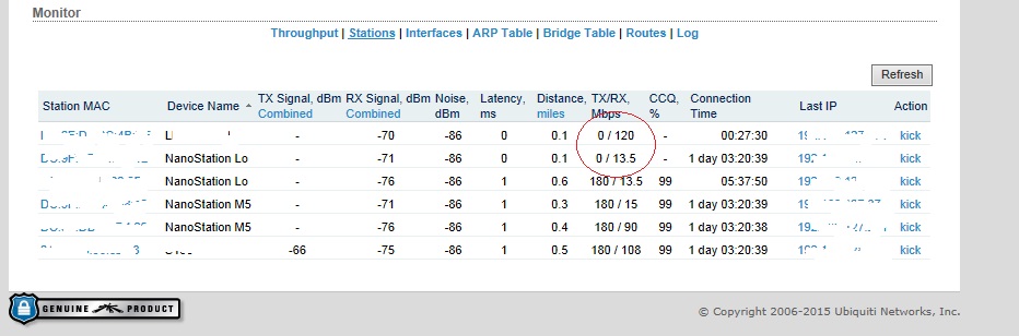

shaper Posted July 21, 2016 Posted July 21, 2016 Три дня назад на некоторых базовых станциях пропал клиентский трафик. Точка(клиент) к базе подключены, но исходящая скорость =0. На каждой из 5 ток таких клиентов от 20 до 80%. Колдовство не помогло. Кто сталкивался? Что делать? Вставить ник Quote

dronis3 Posted July 21, 2016 Posted July 21, 2016 По скрину видно что нет сигнала от базы, а вот от клиентов есть. Возможно и передатчик умер у базы. Вставить ник Quote
shaper Posted July 21, 2016 Author Posted July 21, 2016 так половина клиентов на базе работают как и раньше, с нулями - прицеплены, но попасть на их интерфейс невозможно и трафик с компов не проходит так половина клиентов на базе работают как и раньше, с нулями - прицеплены, но попасть на их интерфейс невозможно и трафик с компов не проходит три дня назад было все великолепно. Аплинки 50-100 дней перепрошивки на 5.5.6 и 6.6.8 не изменили ситуацию. Такое на 4 базах из 9 Вставить ник Quote

dronis3 Posted July 21, 2016 Posted July 21, 2016 ну как сдохли? На точке висит 6-7 клиентов. пару-тройку не работают, а остальные работают! А какие пинги (с разной величиной пакетов) и джиттер до тех которые работают? Возможно они просто ближе. Мало всего описано, какие расстояния и др. Вставить ник Quote
