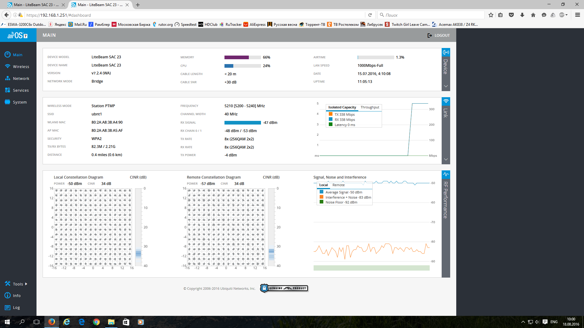

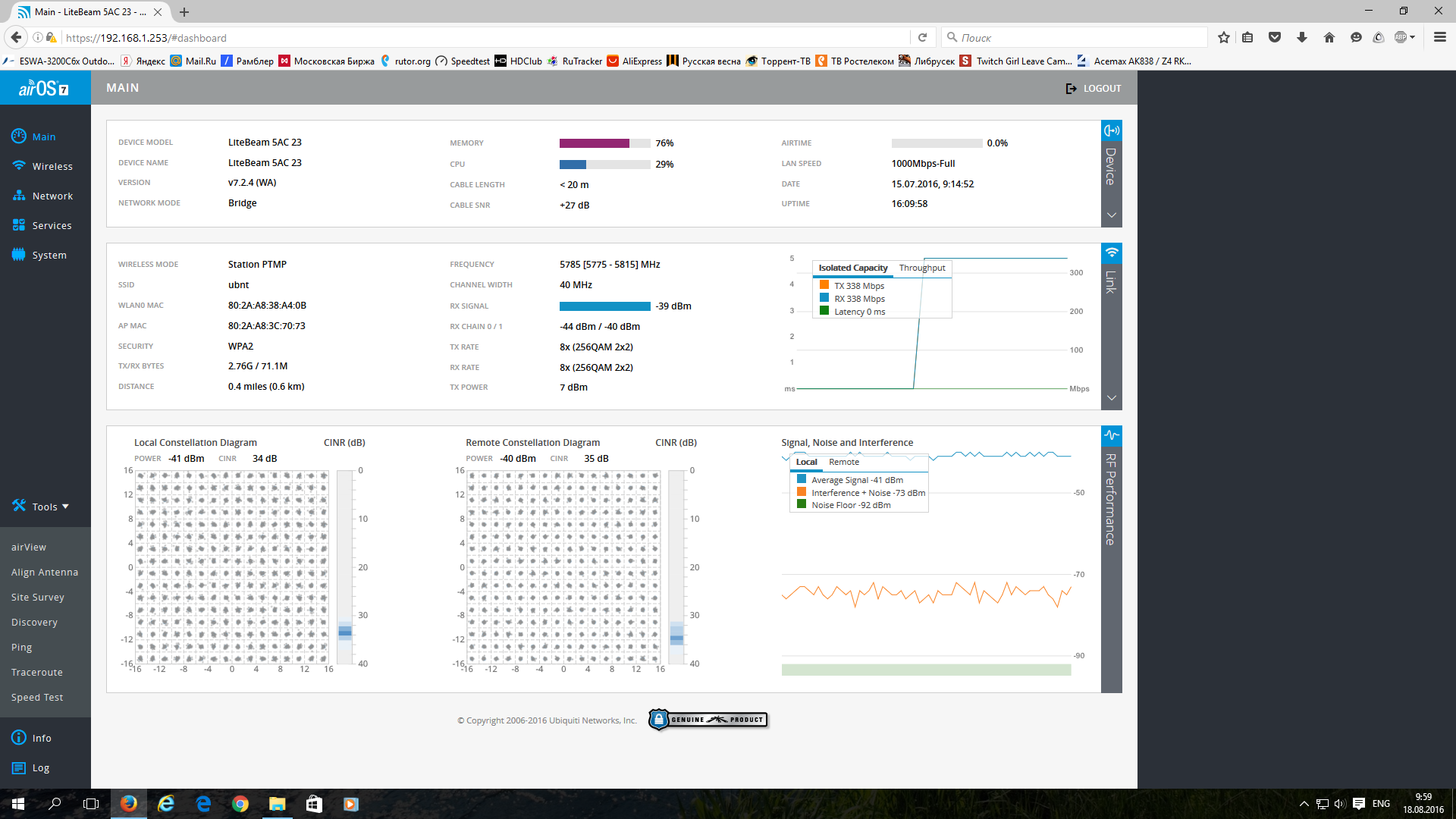

Поставил два моста, между первым расстояние 400 метров, вторым 300 метров, оба показывают канальные скорости 338 Mbps, хотя на коробке написано 450+, в чем может быть причина?
Покажите скрины Main и Wireless

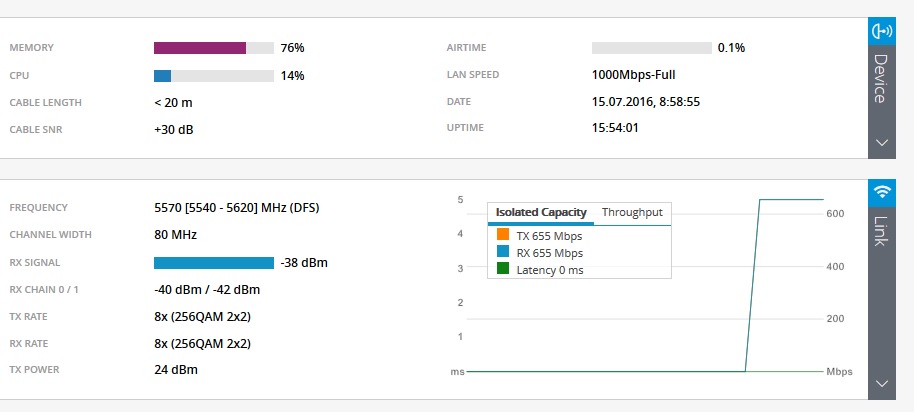

нашел причину, теперь канальная скорость 655Mbps:

А, позвольте поинтересоваться, как Вы приобрели полосу 80МГц в 5ГГц одним куском?
И как я понимаю ещё и в двух экземплярах?
Если, совершенно случайно, Вы забыли это сделать -- настоятельно рекомендую перейти в 40МГц(предварительно проверив наличие свободного куска) и уменьшить мощность до адекватного уровня, не дожидаясь приезда частотников.
Это не канальная скорость, это оценка ёмкости канала.
Гнаться за этими циферками смысла нет, всё равно процессор устройства более 150 мегабит не выжмет.
У вас есть другая проблема - DFS. Это означает, что при наличии достаточно сильной помехи связь прекратится.
Чтобы избавиться от DFS, скачайте конфиг, замените в нём country code (в двух местах) на 511 и залейте обратно.
Далее следуйте совету NewUse.
Мощность нужно снижать до уровня, при котором ещё держится 8x модуляция и график Capacity остаётся ровным.
