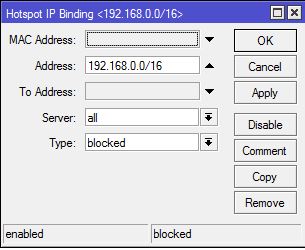

/ip hotspot ip-binding
add address=10.1.0.0/24 disabled=no server=hotspot1
add address=0.0.0.0/0 disabled=no server=hotspot1 type=blocked
Кстати. Сегодня переделал разрешающее правило на сеть /16. Что бы 2-мя правилами все хот споты прикрыть. Но вот что заметил еще в хостах хот спота, некоторые клиентские роутеры(именно клиентские роутеры wifi, которые находятся за НАТом наших роутеров стоящих на доступе), с 1м иногда с 2мя левыми IP из 0й подсети. И бывает попадается с адресом шлюза, при этом конфликтов ip нет, в arp таблице тоже нет этих ip. Получается что 2мя общиими правилами для всех хот спотов не обойтись, лучше сделать отдельные правила с диапазоном адресов например /26, что бы шлюз сети не занимался?

Схема сети такова, что у каждого клиента на доступе роутер с НАТ, которые получает наш адрес, а от него уже провод идет к клиенту. Так вот за нашим устройством доступа стоит его обычный wifi роутер, видимо с arp-proxy... После добавления правил в IP => Hotspot => IP Bindings левые хосты пропали.
Не надо разрешать валидные подсети, а запрещать все остальное. Абоненты могут прекрасно работать с другим IP, лишь бы на один мак был один IP.
