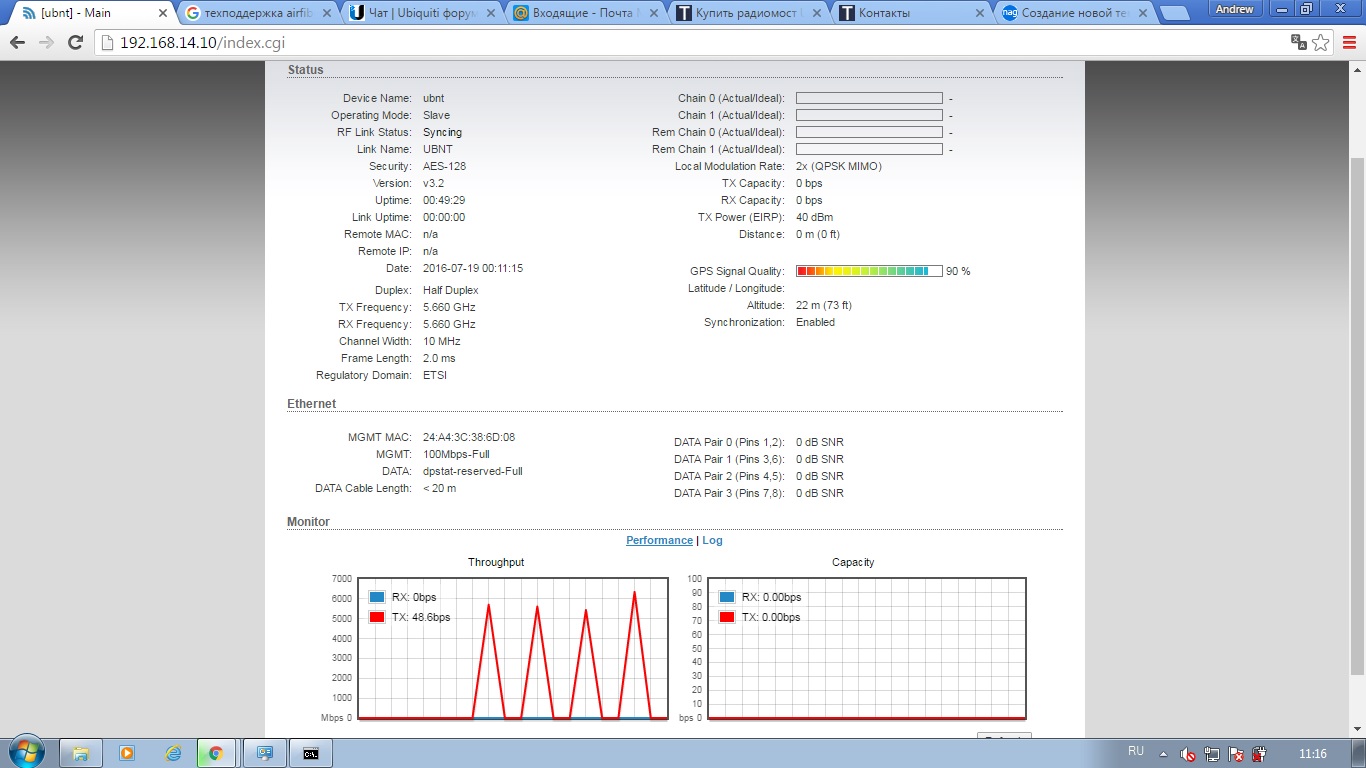

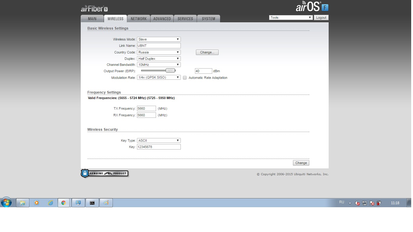

Коллеги, добрый день. Нужна помощь в запуске AF5U.
1. Запускаю четыре пролета на AirFiber, три пролета встали как родные, расстояние у всех примерно одинаковое 12 км, но на одном комплекте не могу настроить AFU. При включении примерно сек 15 мигает в локале уровень 71, после этого мигают 01, 02, и 07 (непонятные символы вместо нуля фигня) и при этом не могу отъюстировать.
2. Из всего сделал все возможное, выполнил заземление как в мануале, выставил в нужное направление, менял частоты(гонял AirView), залил последнюю прошивку и все бестолку
Помогите пож, колдую над ним уже четвертый день.

Колдун из Вас так себе.
Как выше уже было сказано, котёнок наполовину мёртв, гигабитный тракт кирдык. Устройства гарантийные подозреваю? Попробуйте обменять, ну а коли не получится(кризис, все крутятся как могут) то в ремонт.
