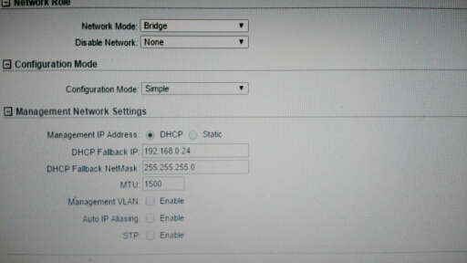

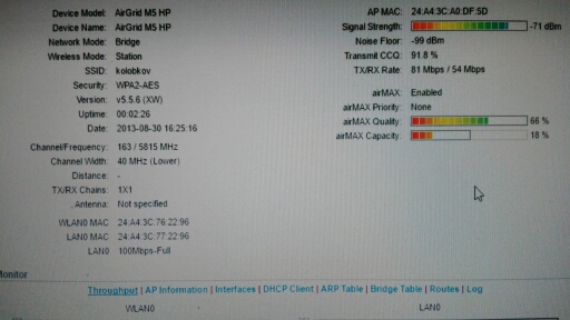

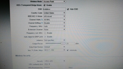

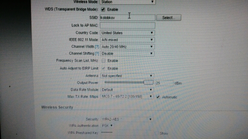

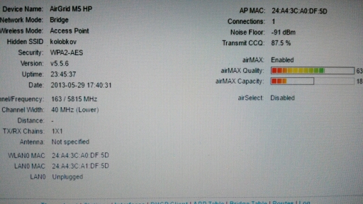

stasus64 Posted July 18, 2016 Posted July 18, 2016 Поставил одну антенну(точка) в квартире, там стоит dlink dir-300 в него заходит инет кабель, в dlink в порт lan вставил от антенны кабель, в деревне стоит вторая антенна(клиент), она напрямую к компу, обе антенны прекрасно себя видят и общаются меж собой, но загвоздка в том что инета никак нет, перепробовал кучу мануалов по настройке, уже не знаю что делать, может люди добрые подскажут? Точка в access point Wds enable Ssid прописал, hide ssid галочку поставил Каналы, мощность и тд одинаковы Security Wpa2-aes Psk Network mode- bridge Disable network- none Config mode- simple Management ip- DHCP 192.168.0.24 255.255.255.0 Клиент в Station Wds- enable Lock to AP MAC прописал от точки Дальше одинаково Network mode- bridge Management ip- DHCP 192.168.0.20 255.255.255.0 Комп после моста пишет неопознанная сеть без доступа в инет. Поменял роутер перед точкой на новый- не помогло На роутере 192.168.0.1 Роутер не видит антенну в статусе, и с антенны клиента не могу в роутер зайти Вставить ник Quote

Engineer09 Posted July 18, 2016 Posted July 18, 2016 Попробуйте убрать DHCP режим на точках, и поставить Static и указать шлюз 192.168.0.1 должно заработать Вставить ник Quote
ReCom48 Posted July 18, 2016 Posted July 18, 2016 (edited) Чтобы связать точки нужно 2 кнопки нажать, нафига столько мудрить, ну вопервых ссид открой (когда зацепишся тогда скроеш если очень надо), мощность при настройке на всю, потом сразу убавляеш до минимума, мак вообще убери нафиг, а то у тебя и мак и пароль, нафига спрашивается в задачнике??? Попробуйте убрать DHCP режим на точках, и поставить Static и указать шлюз 192.168.0.1 должно заработать неее, не в этом проблема, проблема в том что привязывается по маку, и в этом месте чтонить намудрил Edited July 18, 2016 by ReCom48 Вставить ник Quote

ReCom48 Posted July 18, 2016 Posted July 18, 2016 Каналы, мощность и тд одинаковы канал ставиш только на точке доступа, станция сама найдет этот канал при сканировании он их что?? друг на друга пингует??? Вставить ник Quote
stasus64 Posted July 18, 2016 Author Posted July 18, 2016 Пробовал Статик, безрезультатно, без мака пробовал так же всё Вставить ник Quote
